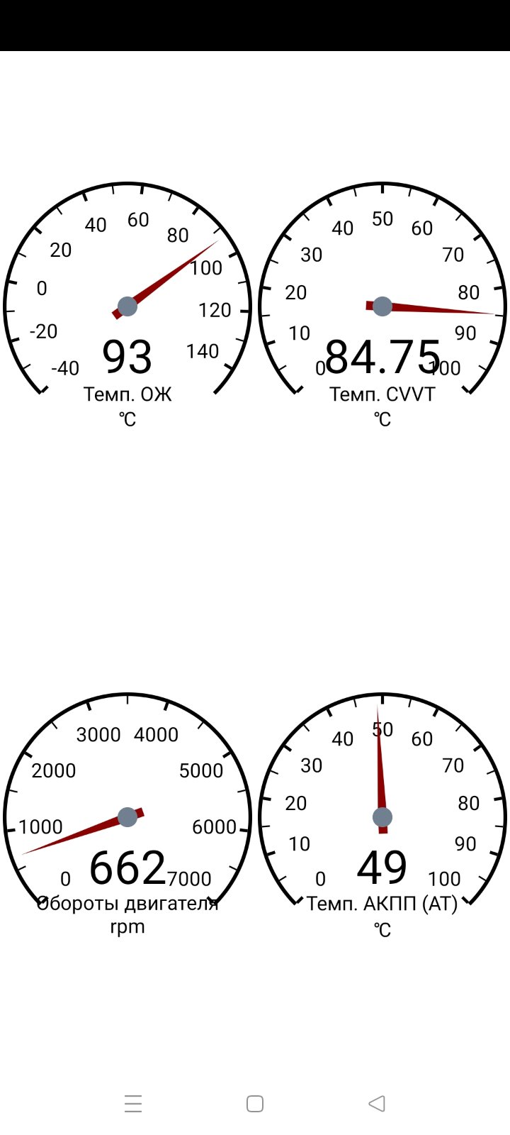

2 часа назад, zolol сказал:
А где на G4NA установлен датчик температуры, нужно спрашивать у форумчан.
Благородные доны, кто нибудь знает где на двигателе G4NA установлен датчик температуры масла?
Вот здесь:sarcastic:
Раз Вы не можете предоставить скрин с Carscanner, то нет ни датчика такого у G4NA, и температуру масла никакую ни расчётную ни реальную Carscanner у G4NA непоказывает.
В чем проблема @Роман 73, почему не может отскринить показания Carscanner?
Я, конечно, не Роман 73 , но Карсканер какую-никакую температуру показывает :)
ну вот скрин за Романа. Я не верю этому показанию
