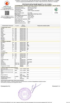

Показатели в норме, присадки почти не сработаны. Технические специалисты SAVSOL считают, что масло может работать и 15 т.км.
мысли по анализу
1) окисление нитрация соответствуют заявленным автором 168мч.
2) по остаточному щелочному, кислотному, можно сказать масло еще полу-свежее, можно было катать и 250мч.
3) износа очень мало 4ppm железа и 2ppm алюминия - двигатель чувствует себя хорошо. Но тут нужно отметить, что режим в основном трасса, условия легкие, старт-стопов мало, поэтому износ пониже. Если бы был город 100%, элементов было бы больше.
4) вязкость немного просела от топлива, поэтому упала и вспышка 219С. Не критично.
Вывод: Все хорошо, можно было катать и 250мч.
