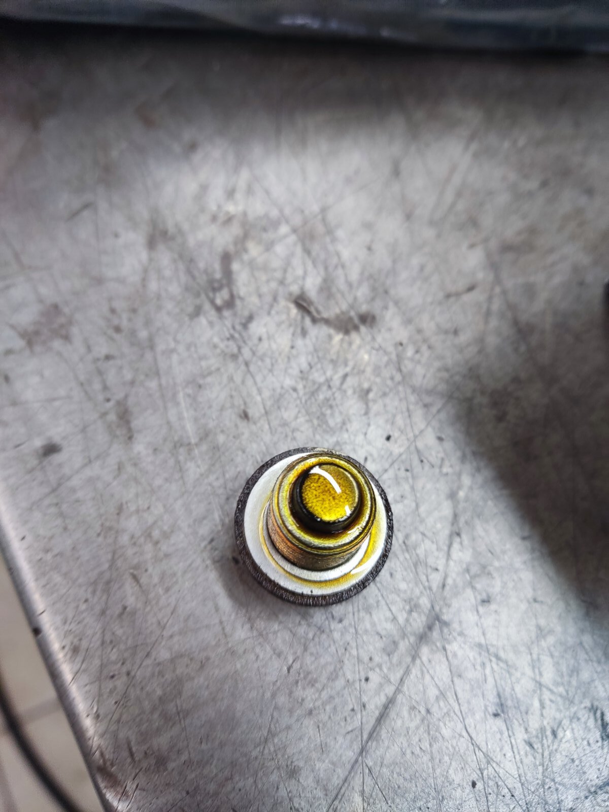

Тисну маленький отчетик и сюда, спасибо этому форуму что сформировал мою личную масло культуру и поднял немного мой уровень знаний в этой сфере.
Уже давно дожидалось своей очереди Мобил 1 x1 5w30 с допуском А5.
И вот прошёл год как я откатал на нём. По БК 180 машиночасов при средней скорости ~ 26 км. Пробег около 4800 км. И это за календарный год. Езжу крайне мало. Редкие вылазки на дачу или к своим или к родителям жены 80 км туда и 80 км обратно. Если в Москве на выходных то это поездки до ближайшего Ашана. Иногда машина стоит недели 2 в гараже без движения. Так вот "ближе к телу как говорил Мопассан". Двигатель G4KD пробег сейчас 78 тысяч, машина в семье с февраля 2013 г.  первые и единственные владельцы, полный привод, автомат, к обслуживанию последние лет 6 отношусь с пиитетом, всё жижи и фильтры меняю по регламенту раз в год и получается что это в 2 раза чаще чем по регламенту из-за моих пробегов. Мобил приятно удивил отсутствием характерных стуков при прогревах (привет масло меломанам;). И подтверждал это и зимой в новогодние морозы (в области -27 было) сам удивился если честно, до этого на зиму лил 5-20 или 0-20 но в этот год решил откатать весь год без промежуточной смены т.к. пробег был очень смешной для замены осенью. Фильтр Mann long life W8017. Весной всё-таки начал постукивать на холодную ну и ТО подходило - короче слил. Сливалось чёрное. Но блин такой чистой магнитной пробки у меня не было никогда, даже при промежуточных сменах после 150 МЧ раньше.
В общем лил бы и лил, но увы не уверен что сейчас не контрафакт.
Залил "то о котором не пишут" 0w30 с допуском ACEA A5
PS. Капиталки не было
