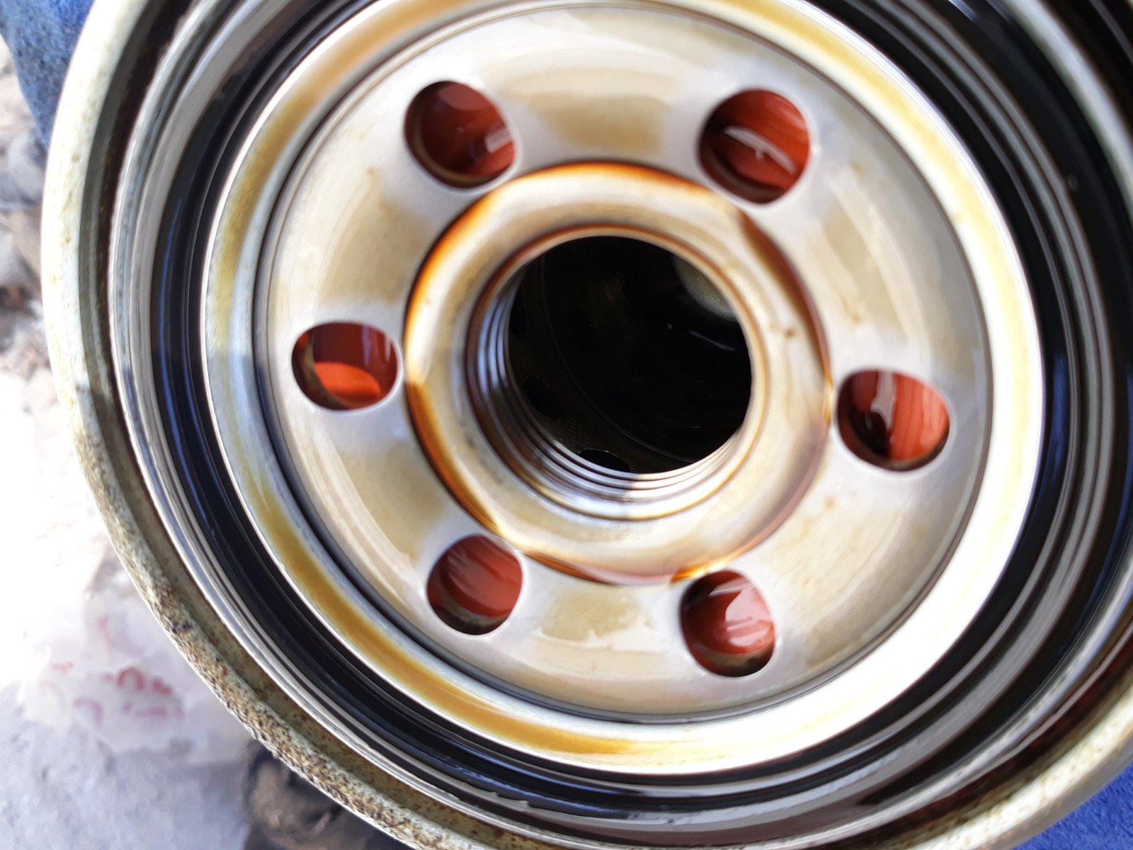

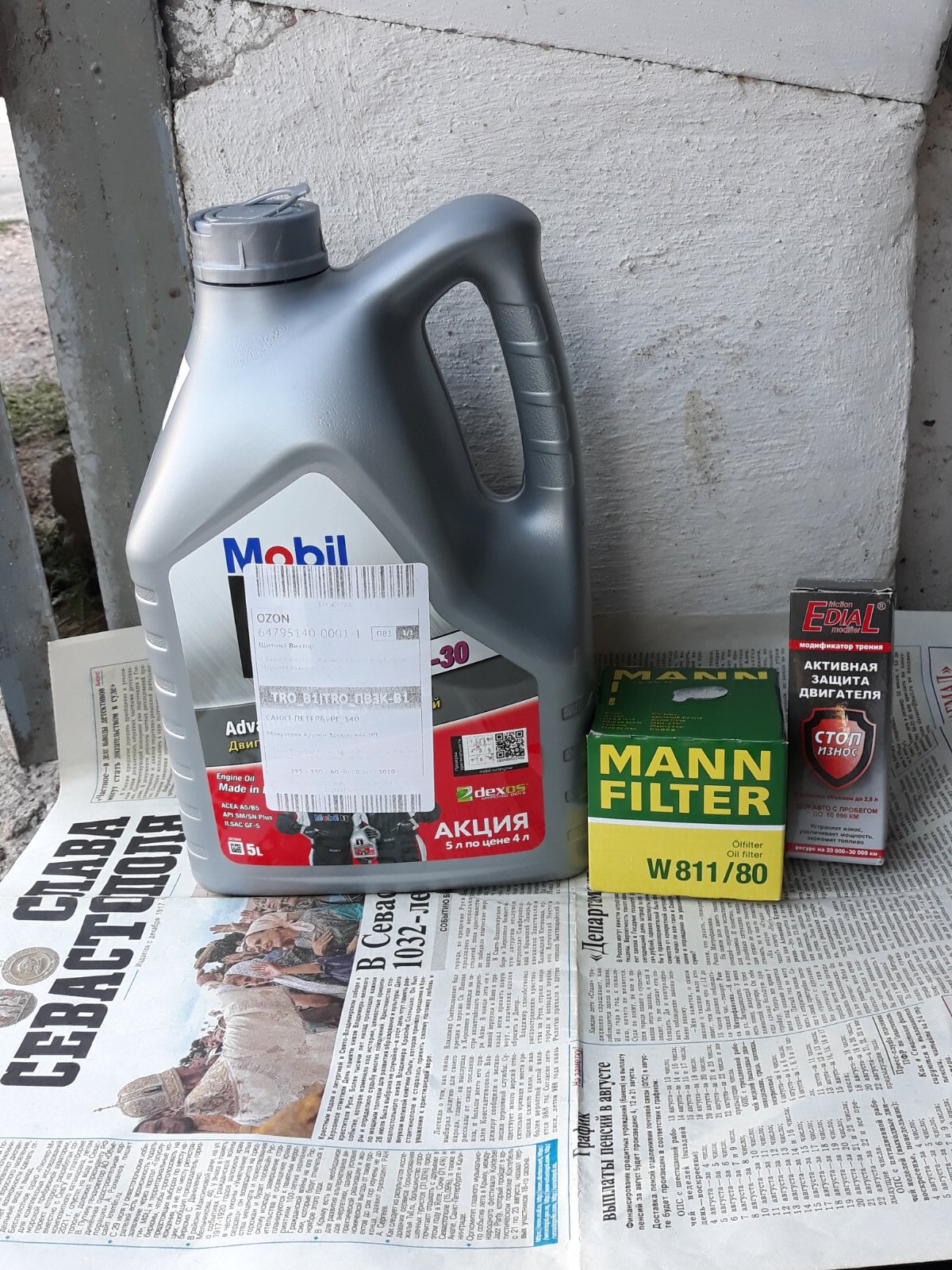

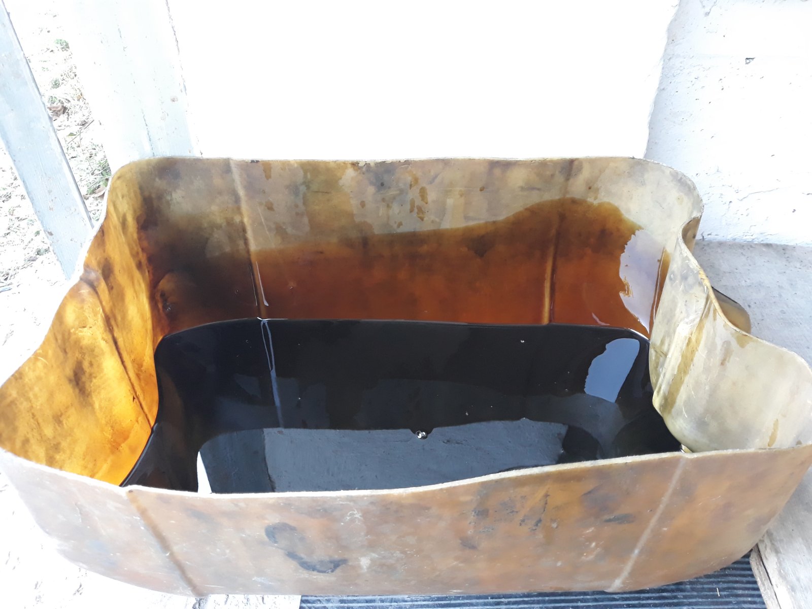

Заменил все же сегодня масло, выкроил время меж дачно- бытовых хлопот. Ну, что хочется обьявить нашей публике. По прежнему не перестаю умиляться этим  маслом М1х1 5-30, да в целом Мобиловскими. Масло отработало точняком  9150км, не черноев болото, не вонючее гарью и топливом, на ощупь жирное, одним словом, не мертвое уж точно. Вязкость возможнл все же просела, на горячую яки та 0-20, но опять, масло было долго горячее. В таре со стенок очень долго нк стекает, об этом в прошлом году еще после замены писАл. Контроль по магнитной пробке Масума невероятно приятно удивляпт и радует - она практически чистая, совершено без стружки в любых фракциях. Масляныц фильтр внутри чистенький, делал фоты внутрянки, но не получилрсь выделить интересующие места у гофры. Масло реально не угорало, отработка слитая в свежую канистру показала на мернике поточняк 4л. Владельцы сабжевых моторов первых градаций, делайте для себя заметки по поводу и этого масла и той присадки против износа и задиров, которую я стал лить с 2018 года, это модификатор- кондиционер металла Стоп износ от ЭДИАЛа. Я совсем не исключаю обоюдного действия и смазочного материала и присадки, которых вы почему-то опасливо категорически боитесь.
Некоторые фото к посту прилагаю.
