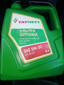

1 час назад, Neel сказал:
Что-то мне подсказывает, что это не совсем подходящее маслице
Я себе вот какое позавчера прикупил на май/июнь (скрин). В том году катал на нём же сентябрь/октябрь и только положительные эмоции испытал как и мой G4NA))) Особенно от цены. А вы говорите Роснефть вам не масло))) Это вы зря

1 час назад, Роман 73 сказал:
Думаете нормально с SN на SL переходить? И хочется синтетику;)
