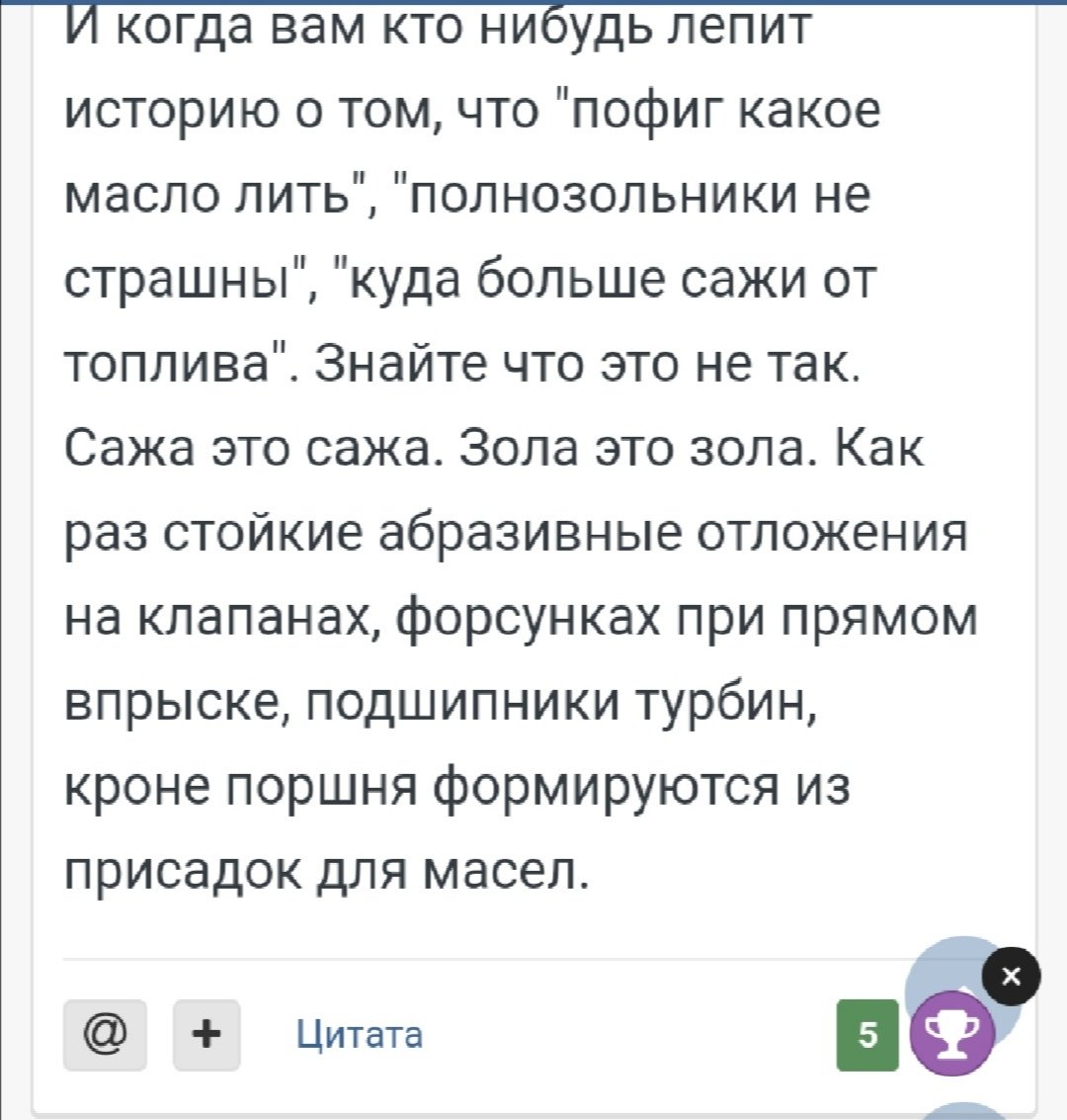

Список масел от Dumus
Morello Ну ладно, уж так сразу то, поторопился товарищ Pocobor, ну бывает..
1 час назад, Pocobor сказал:
За 2000км у вас сколько масла сьело? 50 грамм? И как эти 50 грамм по вашему могли загадить всю выхлопную? При том что топлива литров 200-300ушло, но виноваты эти 0.005 литра масла?
Ну вы же немного хоть размышляйте, прежде чем делать выводы.
Про сухость то же самое, зимой бывает вода аж выливается из трубы. Это тоже от зольности по вашему.
Конечно нет.
У меня расход масла сновА, с салона у этого мотора, примерно 100мл/1000км, на некоторых маслах, бывает чуть меньше. Итого : уже 200мл масла сгорело. Зимой вода да, аж выливается из выхлопной, но на то она и вода, что светлая (не говорю прозрачная), а сейчас вся труба в саже :pardon: Чёрная, понимаете? И это не конденсат, о котором вы говорите.

37 минут назад, -Navigator- сказал:
..точно, в нативном сообщении говорилось о поршнях (сиречь - образование асфальта на кольцах), а не о вреде катализатору..
От многозолы в масле, всему худо
1 час назад, Роман 73 сказал:
Кстати, видел тут, на югах Ауди Q7 в белом цвете, так у нее даже бампер над выхлопными (их у неё две, справа и слева) весь чёрный, в копоти. Первый раз такое вижу
частенько на жрущих масло авто не точто бампер в копоти,вся задняя часть словно в гуталине

16 часов назад, Роман 73 сказал:
Как же тогда отмывают моторы полнозольным лукойлом? Если он должен пачкать мотор? Как же более мощный моющий пакет? Я просто логики не понимаю. А если посмотреть прожарки масел, то увидим, что низкозольные при сгорании чаще всего образуют БОЛЬШЕ грязи, чем полнозольные. А всякие минералки и полусини на 2ой группе горят почти всегда идеально чисто. Т.е. влияет не зольность, а много чего, включая базу.
Также посмотрите метод определения зольности, масло сжигают 3 раза при 700 градусов, разве такие условия в моторе? Это актуально только для противосажевых фильтров, которые выжигают отловленные загрязнения от дизельного топлива.
И напоследок, чтобы иметь реальное понимание от чего на самом деле пачкается мотор - посмотрите на машины на газу - масло не чернеет, внутри чистота полнейшая.
Выводы очень простые напрашиваются.
