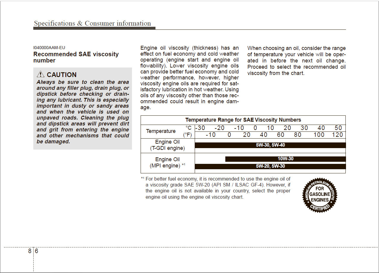

Dumus Я написал на основе того, что увидел в PDF-версии мануала для SL/SLE на сайте Kia:
Страницы "8|4" и "8|6" (488 и 490 в PDF). Сейчас ещё и заметил, что в этом варианте табличка с вязкостями совсем упоротая.
в связи с постоянными изменения в Российском мануале, у меня лично на компе хранятся три версии мануала Sportage 2013г.в., давно забил на Российский мануал, скачал с Канадского и на него ориентируюсь. Там из года в год стабильность.

val1707 +1, я же помню, что раньше в мануалах были прописаны 5w40 и 5w30А3, для этих моторов
1 час назад, golden-wind сказал:
image.thumb.png.37f28af2bdac40fd3ea141d643d77082.pngimage.thumb.png.097aa5abdb5acd9dac74be05b62a3377.png
Это какая-то переделанная "шляпа" на российский манер, скорее всего.Да и без разницы, Sl, SLE или SLS.
Pirx Интересно, что для Африки и Австралии тоже рекомендуют 5W-20, а вот для стран Ближнего Востока уже 5W-30. Там жарче? Или, может, из-за повышенных нагрузок из-за качества дорог и/или пыли?
