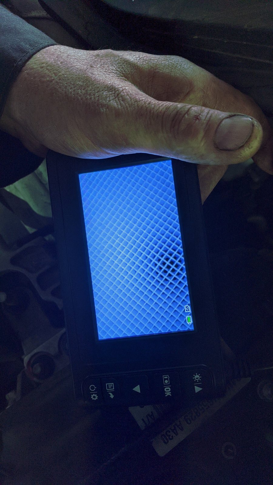

В общем сделал я эндоскопию цилиндров и каталика, цилиндры не стал фоткать, чёт распереживался в моменте, но моторист успокоил и сказал, что это нормальное, рабочее состояние по пробегу. 1 и 4 цилиндры в идеале, 2 и 3 полоски не глубокие на впуске. Решился удалить катализатор, на понедельник записался.  Фотки каталика сделал пробег 150
