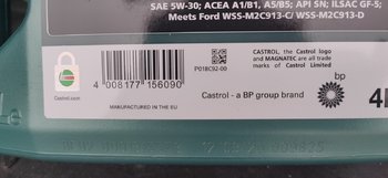

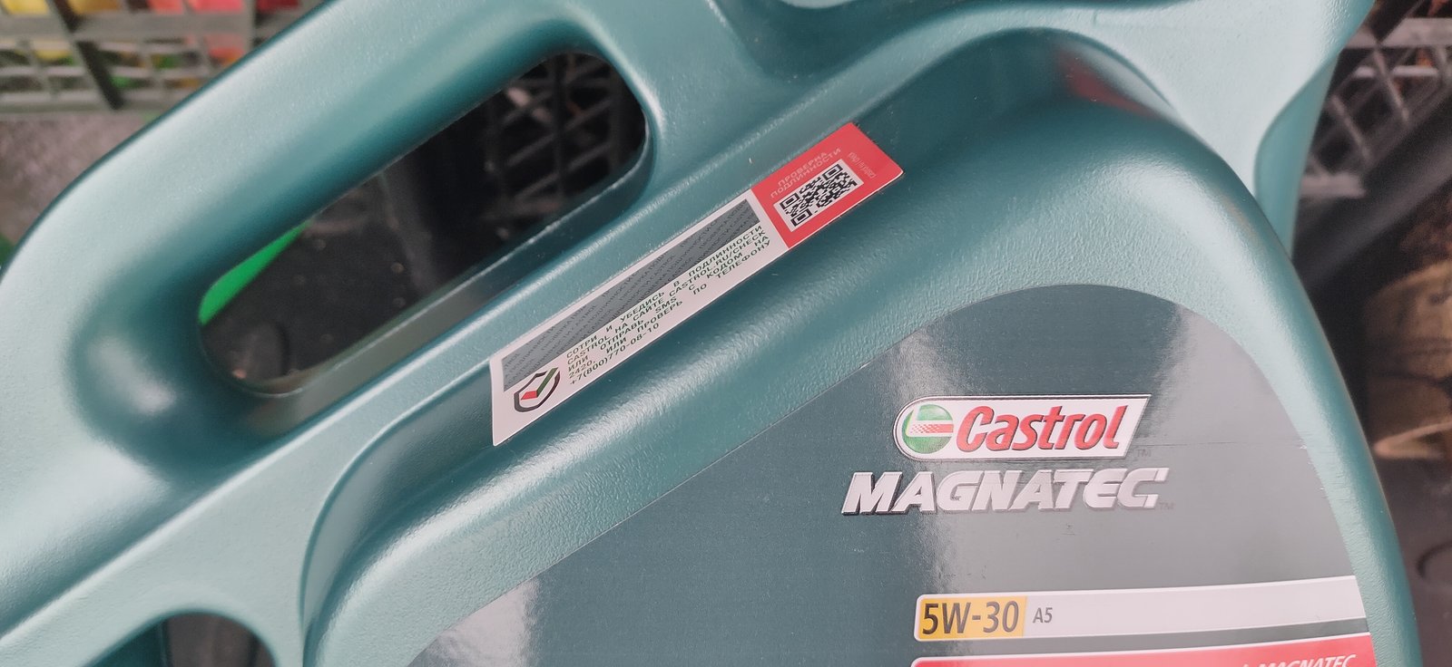

02.11.2020 в 12:01, Роман 73 сказал:
Что думают уважаемые "кроты" (форумчане), нужно брать (хватать), или это может быть левандосом? Кастрол Магнатек 5w30 A5/В5, он же А/В1, он же ILSAC GF-5, с молибденом и бором в составе, с довольно неплохой CCS = 4580 (при (-30гр)), а самое главное ценой, около 1тыс.руб/4л :help:
Спасибо за наводку, урвал по халяве канистрочку:drinks:
