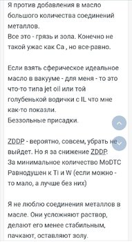

Меня смущает что у него вязкость кинематическая при 100 гр хуже 8,5  у QSUD против 8,84  у  United  и индекс вязкости 157 у QSUD против 167 у United. На что данные параметры влияют? Молибден я так понимаю снижает трение и износ, а кальций? у QSUD кальций почти в 2 раза ниже
Согласен с Dumus насчет ИВ и полимерного загустителя. Насчёт количества кальция - это просто разные пакеты присадок. У QSUD современный кальциево-магниевый пакет Dexos1 Gen2. Повторюсь -  смело берите этого Квакера 5w20, о нём на этом форуме только хвалебные отзывы со всех сторон и цена приятная. А вообще, сразу "вьехать" и понять всё - не получится, слишком много нюансов ))) Тут нужно долго и много читать этот форум))) Годами. Не зря же мудрецы говорят - что чем больше я знаю, тем больше я понимаю, что я НИЧЕГО не знаю)) Вот так же и с кальцием, или с молибденом, или даже с ZDDP (противоизноска в масле, в виде цинка и фосфора) - вам кажется, что если мало, то это плохо, а вот физхимик, реолог и т.д и т.п, и тоже наш форумчанин SAE20 человек, который разбирается в маслах лучше всех нас вместе взятых, скажет вам, что чем меньше всего этого будет в масле - тем лучше)))
