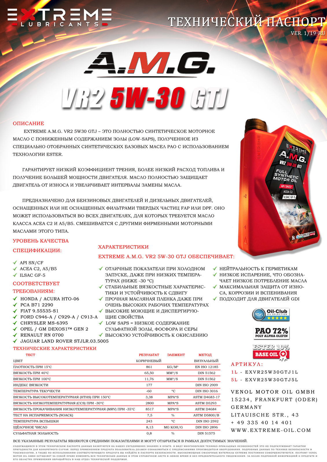

Приветствую всех!)
Кто то уже пробовал заливать масло EXTREME A.M.G. VR2 5W-30 GTJ в двигатель G4NA (2.0)?( Прошу не считать за рекламу, я не засланный казачёк)
1 час назад, steamroller сказал:
Приветствую всех!)
У меня вопрос! Зачем заливать это дорогущее, никому не нужное и не имеющее сертификации масло?
Есть масса лучше масел по доступной цене.
Тем более это масло не может определиться, оно С2 или же А5/В5?
Да ещё HTHS башенный, чтобы наверняка ЦПГ перегрелся, а там привет задиры.
Изменено пользователем stalk:er
2 минуты назад, stalk:er сказал:
или же А5/В5
Скорее уже А3/в4.
Только что, alex323 сказал:
Скорее уже А3/в4.
Дык да. ))
Приветствую всех!)
Даже по критериям вязкости 5W-30 оно "вязковатое" для этого двигателя.
У этого производителя упор на масла для авто с большими крутящими моментами и большой мощностью, чтобы вязкости масла хватало при нагрузках, но для этого двигателя не актуально.
Хватит любого 5W-30 ACEA A5, а ещё лучiе 5W-20
Повёлся на ПАО...
Короче в топку его?
А по поводу дороговизны... с пересылкой выходит 3000 р за 4 л.  Mobil 1™ x1  в Метро\Окей стоит 870 за литр Х на 4 л =3480 р.  Motul 8100 Eco-nergy 5W-30 примерно в той же цене
Выбирал между этими маслами.
Насмотревшись и начитавшись страшилок от местного админа про подделки решил покупать не по инету, а в больших сетевых лабазах, но выбор там не ахти какой.
ОК, спасибо за ответ!
26 минут назад, steamroller сказал:
https://www.ozon.ru/context/detail/id/140372024/ - 2622р

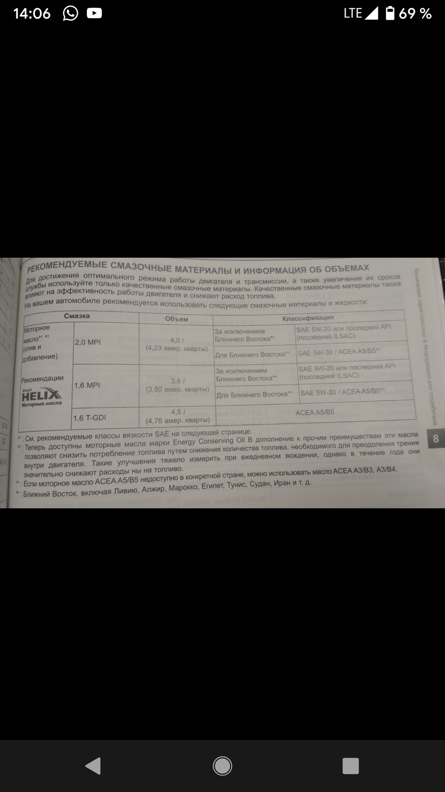

Мануал новой элантры
12 минут назад, KaHu6aJl сказал:
Отличный мануал. Коротко и ясно.
1 минуту назад, alex323 сказал:
  Показать содержимое
Согласен. В наших всё же замудрено немного. Тут все ясно сразу
2 часа назад, stalk:er сказал:
А у меня ответ!
Вы состав видели данного масла чтобы говорить, что оно дорогущее? Вы знаете, у кого аналогичная рецептура?
Вы отношение к данному бренду имеете, чтобы писать, что оно никому не нужно? Вы его продаете, чтобы также утверждать, что оно не нужное?
Да, оно не сертифицированное. AMSOIL 5w20, указанный в В Вашем профиле, сертифицированный? Хотите на эту тему поговорить?
Мы давно определились с рецептурой. Это API SN/CF, ACEA C2, A5/B5, ILSAC GF-5. Есть противоречия?
HTHS в 3,38 в рамках стандартов. Если Вас устраивает ниже, катайтесь на здоровье, но не навешивайте остальным тут свое мнение.
Скоро будет как год масло продается в России и сотни азиатских авто на нем катается и только у вас с чего-то должен быть перегрев и задиры. Не зная наш продукт, просьба его вообще не комментировать.
Изменено пользователем Bonker
Повёлся на ПАО...
Короче в топку его?
Если цена устраивает, конечно приобретайте. Продукт Вам понравится :good3:
8 минут назад, Bonker сказал:
Лишь бы он понравился G4NA, а это уже спорно.
50 минут назад, stalk:er сказал:
Не согласен; масло очень достойное, состав подбирался нашим форумом. Именно это масло из-за высокого HTHS врядли подойдёт в наши двигатели, ждём двадцатку - с удовольствием залью себе.
