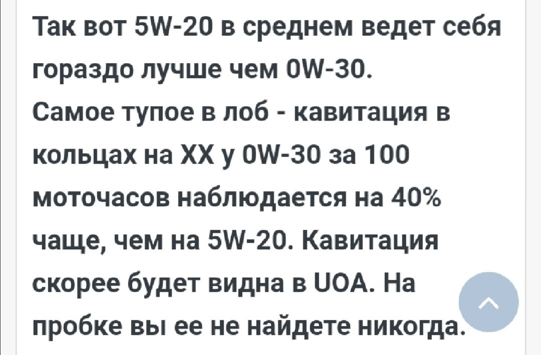

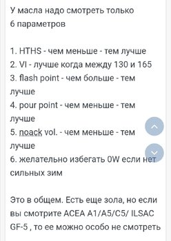

Salekt только сейчас перечитывал самое начало темы - "Рассуждения SAE20 по маслам" и там есть его совет, что желательно избегать вязкости 0w, если нет сильных зим))) Выбор делать только вам, конечно, но зачем нулёвка весной/летом/осенью?

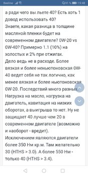

Вот для меня загадка, почему чем меньше HTHS тем лучше.
Он должен быть в пределах заданных производителем. Сказано мне в G4KD лить АСЕАН А5 значит HTHS должен быть минимум 2.9.
Да для легковых авто можно и 2,6-2, 8 как у ильсаков 0 или 5-20. Кстати у нулевок HTHS  обычно чуть выше. У QS UD у 0-20 2.65 у 5-20 2.60 на сайте производителя
23 минуты назад, val1707 сказал:
Кольца дольше не положишь. От этого, в основном, умирают современные моторы.
 Это если очень коротко. И он имел ввиду, что HTHS должен быть от 2,6 до 3,0, или около этого, но точно меньше чем 3,5. А чтобы понять всё о чём он говорил, надо вам почитать эту тему. Там всё понятно
