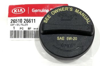

Подкину  в тему .  В штатах нет наших морозов и по жарче чем у нас бывает , вот оригинальная запчасть , к размышлению ...
11 минут назад, GESS сказал:
Да х@рня, это китайская подделка:D

34 минуты назад, GESS сказал:
И это при том, что америкосы совсем не озабочены экологией.
56 минут назад, GESS сказал:
В США эти двигатели почти всегда катались на 5W-20 и 5W-30 ILSAC. G4NA и G4KD проданы в США тиражом раз в 20 большим, чем в РФ.
Под отзывные компании эти двигатели почти не попадали. Было много recalls по turbo-GDI 2 л. и 2.4 , проблемы вообще не связаны с маслом - брак производства. Это известная проблема.
Но если брать статистку из РФ - это вранье. Ввиду агрессивного захвата Hyundai/KIA рынка, есть предположение о существовании компании черного пиара против вообще корейских автомобилей в РФ.
Так как автомобили оборудованные именно атмосферными MPI G4NA и G4KD 2L - по данным J.D.Power были очень надежными и дали возможность Hyundai/KIA занять очень хорошие позиции на рынке США (именно благодаря надежности).
Кстати, в РФ, Hyundai/KIA и Shell до середины 10х предлагали масло 5W-40 в эти двигатели. В общем, это масло - самое худшее, что можно было предложить.
Ни в 1 другой стране мира Hyundai/KIA в эти двигатели 5W-40 не предлагали.
Как я понимаю, и сейчас, в РФ только Toyota/Lexus предлагает правильную и обоснованную вязкость в свои новые автомобили.
Все остальные производители настаивают на применении устаревших масел на территории РФ при сервисном обслуживании. VAG, MB, Hyundai/KIA и другие - предлагают на территории РФ масла другого класса и вязкости, не такого как на территории ЕС, Японии-Кореи и США. По-моему это возмутительный факт.
