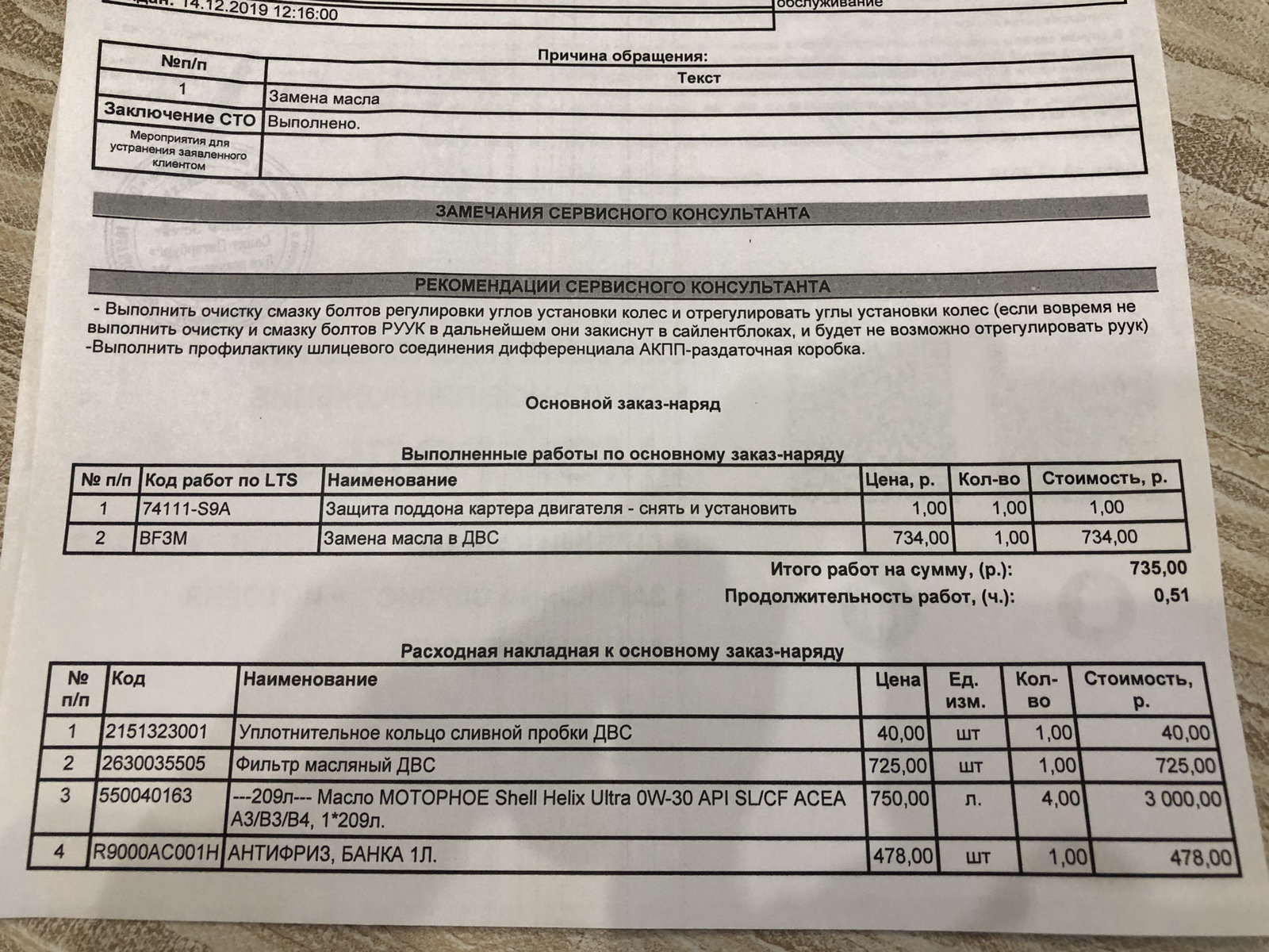

Вот такое масло льёт ОД Рольф-Лахта в СПб (взято здесь).
т.е. Ваще не паряться, что масло чисто под дизель. Владелец авто (тезка и ему 33 года), Ваще меня умиляет. ))
Изменено пользователем Sportage72
Ссылка на фото, а не само фото
1 час назад, stalk:er сказал:
Нажмите на изображение для увеличения.   Название: laAAAgNlWeA-1920.jpg  Просмотров: 0  Размер: 255.7 Кб  ID: 10504
Ну так откройте (как Морфеус Нео в "Матрице":D) ему правду про реальный мир, только боюсь он и слушать не захочет, что ОД может не то масло лить и предпочтет синюю таблетку.

Почитал я блог в Д2 этого парня. Интересно, что за почти год владения авто (авто он брал новым и это его первое новое авто), он проехал 18тыс.км и масло менял 4 раза и все у ОД. Парень явно заботится о своём авто. Заводское масло слил не проехав и 1 тыс.км, в-принципе всё правильно. Что касается самого масла - я считаю, что масло не такое уж и плохое, я бы даже сказал - очень хорошее. И почему это оно для дизелей ? Это же не С2/С3. Посмотрел анализы свежего и почитал тему - база ГТЛ, много цинка и фосфора, хороший NOACK, высокое щелочное, есть немного бора и даже молибдена. Да, немного высокая зольность, чуть выше единицы, но я думаю, что это не так критично.

Заводское масло в Питере дилеры настоятельно рекомендуют и зазывают звоночками всех купивших Хундай-авто в  оф.дилерских центрах менять через 1 месяц или 1 тыс.км! По многим знакомым это знаю, по себе тоже.
А масло чисто дизельное - это С3 допуска с HTHS больше 3,5. Вот это в наши моторы совсем не желательно, впрочем как А3/В4 0(5)-40, что раньше Рольф сплошняком поливал в эти моторы. Потому-то, все кто разобрался с проблемностью наших моторов, работают с дилерами по минимуму, или привозят своё масло, а те в свою очередь, в обязательном порядке вносят в карту обслуживания пометки о масле клиента.;)
2 часа назад, stalk:er сказал:
Почему вдруг Shell helix ultra 0w-30 a3/b4 стало чисто дизельным? Обычное A3/B4 в более менее нормальной вязкости 0W-30, на самом деле на самый плохой вариант из того что могут лить ОД

10 минут назад, SWV сказал:
Где вы там с3 увидели то?
