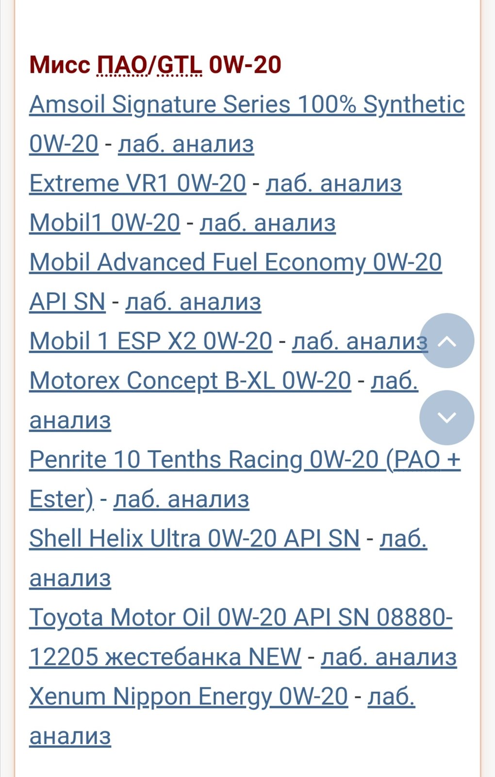

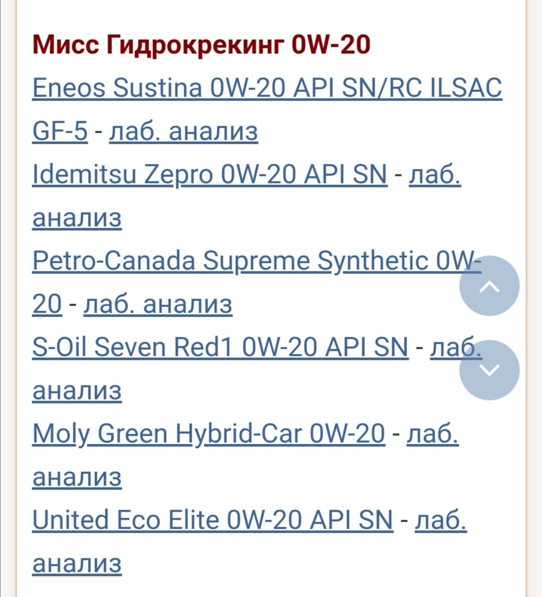

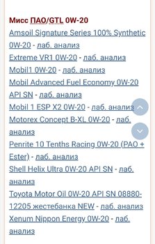

Список масел от Dumus
16 минут назад, ozzy-73 сказал:
Машину планирую оставить пока себе, посему заинтересован в хорошем результате.
Ну тогда выбирайте. Первые подороже (ПАО, ГТЛ), вторые подешевле, но тоже хорошие (гидрокрекинг) Это скрины, но вы можете пройти в тему и почитать про все эти масла
Ок, спасибо :)
