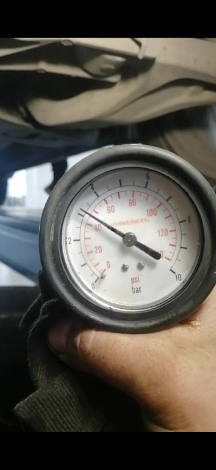

Вобщем проехал 1500 км, какие-то выводы по поводу масла делать тяжело ибо много какие процедуры делались с двигателем. Угар масла стал чуть меньше, но не сильно изменился, где-то на 1700км ушел литр, раньше был литр на тысячу, чья это заслуга непонятно, может все в комплексе дало эффект. Масло заметно потемнело, сделаю капельные пробы на днях. Фото с давлением масла в моторе прикрепляю, оно в норме. Скрины на холостых и на 3000 оборотов. Раскоксовщики чуть не угробили мне мотор, недоезжая 150 км до пункта назначения мотор перестал набирать больше 2500 оборотов, вылезли 2 ошибки по низкому давлению масла и клапану фазорегулятора. Как оказалось, обнаружили остатки герметика в датчике давления масла. Датчик почистили все вновь нормально заработало. Видимо когда сажали масляный поддон на герметик, переборщили с ним. Мотор как и говорил крутил по полной всю дорогу, скорость доходила до 250.
