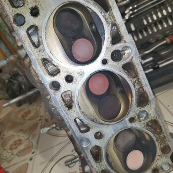

Я гбц шлифануть под 92 решил))) заодно затестил ацетон)

чтобы увеличить степень сжатия,шлифовкой тут не отделаешься или ну очень долго шлифовать.Фрезеровать надо.Судя по вашим красным клапанам- у вас проблемы с бензином которым вы заправляетесь. Октаноповышающая присадка в вашем бензине - г@вно. Свечи видимо тоже красные и электроды со временем пробивает по кругу. кмк По возможности смените заправку.
А сейчас она под какой ?
1 час назад, знаток сказал:
Под 80 была, степень сжатия меньше 8 была, сделал 10.4, полет на 92 отличный, расход упал и приёмистость мотора значительно выросла.
Свечи чистые, без нагара, бежевого цвета, и такие розеватые выпускные клапана только на 2 и 3 цилиндре.
