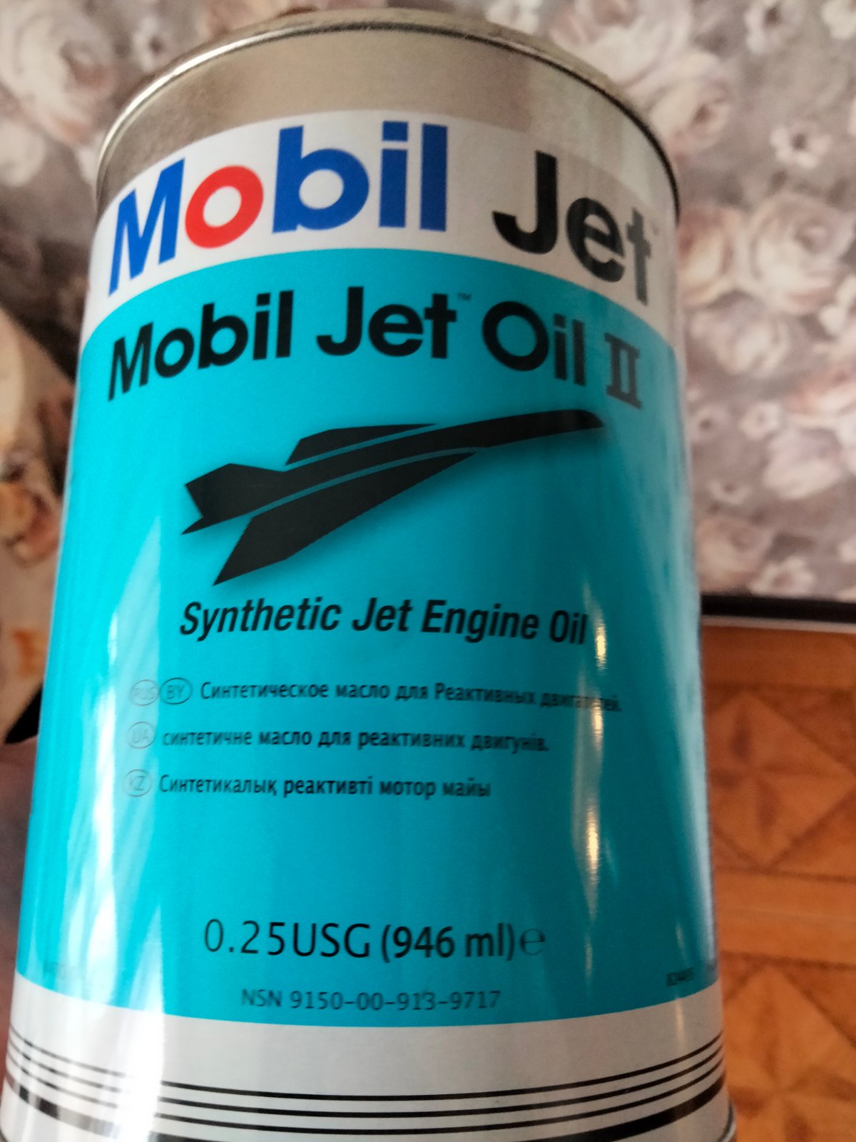

Я вчера залил микс который делал пару месяцев назад, из 75w90 я сделал 75w80, он был не красный и никаких сгустков не было.
Взял баночку. Буду миксовать GM 5-30 Татнефть 5-30 Оптима и Мобил джет.
