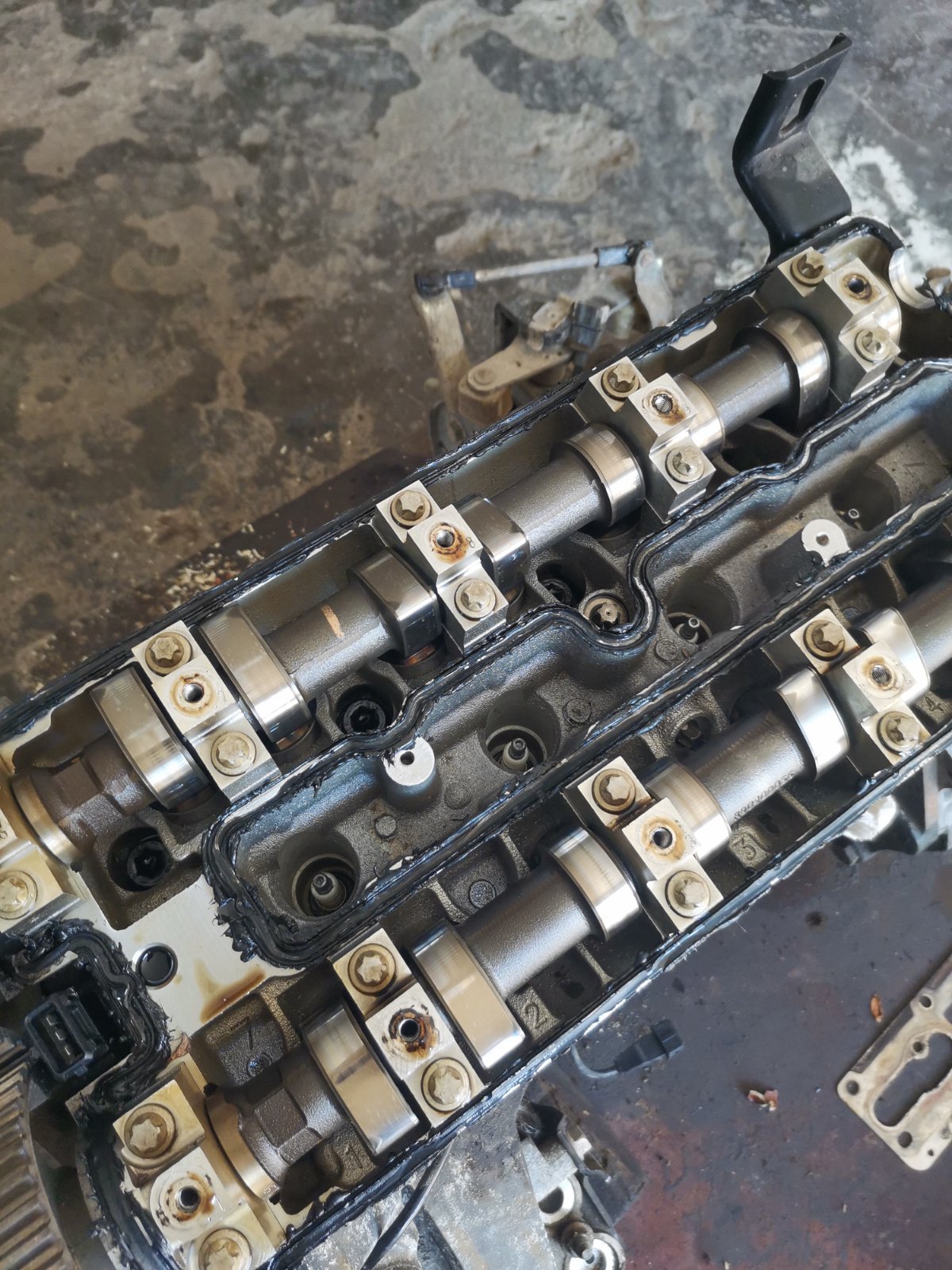

Короче начал разбирать свой мотор с лачетти. Как оказалось все очень даже хорошо, клапана на удивление не загнуло и блок полностью годный. Бошку то скинул, думаю ей и ограничусь. Хотя если увижу негерметичность поддона, то и его сниму посмотреть что там внутри)))
