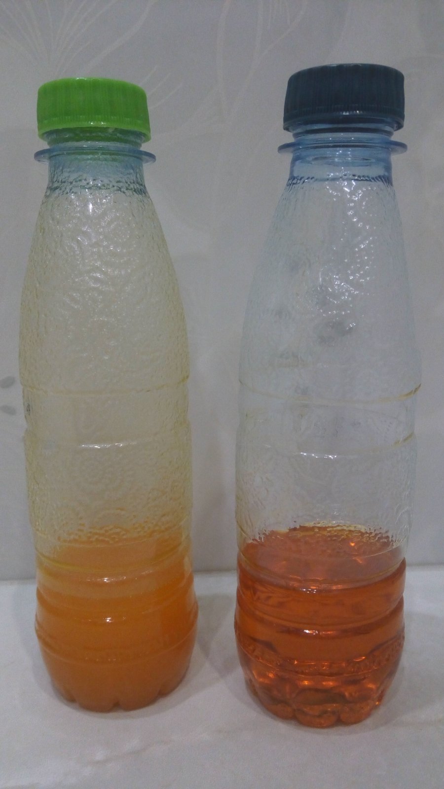

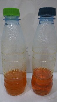

6 июня 20215 г Попробовал воспроизвести сгусток при смешивании MJO2 с водой (воды около 15-20%)- ничего не получилось. Сразу- смесь сделалась не слоями (одно- вверху, другое- внизу), а неоднородная, как желе с пузырями, мутная. Через 20мин- смесь сделалась чуть менее неоднородная, пузыри меньше, при переворачивании по стенкам медленнее стекает в сравнении с чистым MJO2. Через ~21час- вода как бы больше проникла в MJO2, пузырики мелкие, смесь перетекает, без сползаний по стенкам, без отдельных более плотных сгустков, т.е. отдельных субстанций нет. +видео по Ссылке: https://disk.yandex.ru/i/poCzs0swN73mdw По этому эксперименту, честно говоря, затрудняюсь сделать выводы. Или концентрация не та. Или еще дольше нужно выдерживать. Или сгусток не из-за воды. В бутылочке справа (где чистый Моджо)- при контакте с воздухом также ничего не образовалось, смотрится более жидким. Может всё-таки что-то из масла выделилось и так прореагировало с MJO2 в виде сгустка. Изменено 6 июня 20215 г пользователем kirill2k
6 июня 20215 г 17 минут назад, kirill2k сказал: Дюпелёк , спасибо, что посмотрели свои миксы вчера-сегодня Да без проблем, я думаю либо я замес сделал на грузовом 5-40 с кучей сгущёнкой либо большая концентрация моджо либо оба два сразу
