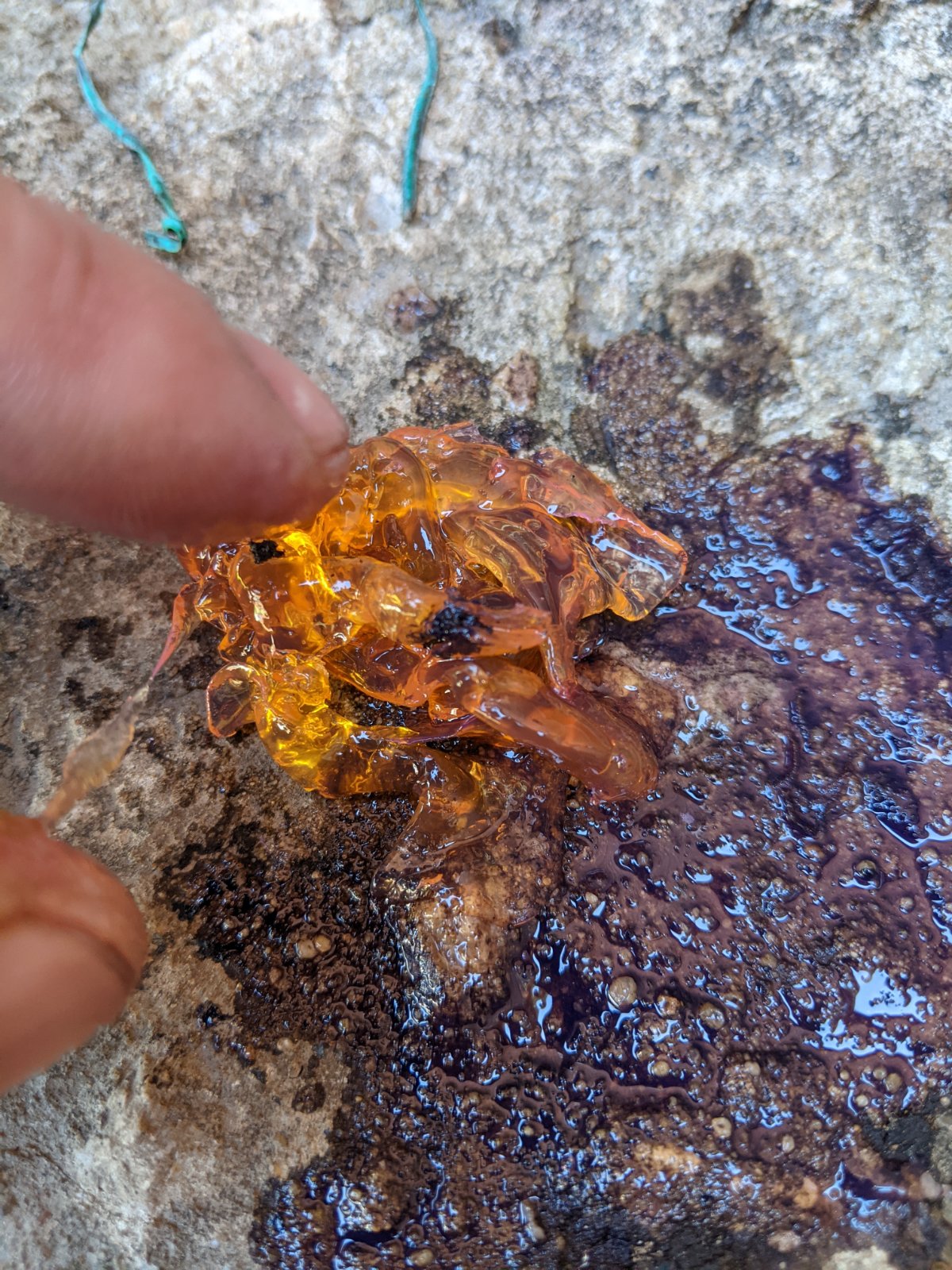

Я тут уже писал про сгусток который образовался в масле при смешивании MJO2 с маслом. Сегодня снова его обнаружил в другой банке. Смешивал ранее в пропорции 50 на 50, т.е. 250 мл масла и 250 мл MJO2 в бутылке 0.5, и вот вверху у горлышка образовался сгусток. Сегодня я перелил я из этой бутылки жидкую фракцию и сгусток этот выпал на землю. Достаточно твердый, как желе или мармелад. Плотный. Фото прикладываю.
Есть идеи, что это? Может сам загуститель? Или это плохо смешавшийся MJO2 выпал в такой сгусток из-за контакта с воздухом?

smax999 может моджик протухший?
smax999 где покупал ?
Дюпелёк моджик укладывается в срок годности. Не протух ещё.
DRON 33 покупал моджик у одного из продавцов с форума.

DRON 33 Дюпелёк , о сгустке как новой форме жизни. По срокам норм 30 DEC 2013, USE BY 30 DEC 2023. Вот эта покупка 4шт, если интересует конкретика.
Т.к. банки пришли в таком виде, то для хранения @smax999 смешал 250 мл MJO2 + 250мл масла, а я просто разлил в пластик в две литрушки.
Что за сгусток/желе меня тоже очень интересует. Прямо плотноватый. По объему- около столовой ложки.
Возможно ли что на поверхности MJO2 при контакте к воздухом именно так окислилось и превратилось в такое желе?? Или может MJO2 так среагировало на конкретное масло (но нюанс в том, что только столовая ложка)?
Я же заливал MJO2 в Этот микс. Добавил 250мл MJO2 дома в 4л-канистру. Заметил что плотность разная, некоторое расслоение с маслом в канистре, т.е. при простом слитии в тару-  не перемешивается в единую консистенцию. Переливал, используя мерный стаканчик, подобного желе не было. Потом так и залил подготовленную смесь из канистры в авто. Думаю в двигателе при раб.температуре при том обороте масла- всё смешается.
В любом случае, вопрос от @smax999 интересный и по-моему требует внимания Что Это!?
@Дюпелёк, при случае посмотрите по-внимательнее что у вас с доливкой для ларгуса. Как понял, с декабря стоит смесь масла(объем?) с MJO2?
kirill2k воскресенье вечером напомните, в понедельник утром гляну, когда менять будем, а так все миксы читые были ни каких ошмётков не было, всегда смотрю че там в остатках, масло сделано для России 2019 год, ща уже 20 год выпуска

У кого есть чистый моджо открытый? Можно просто налить немного в бутылку и посмотреть будет ли сгусток от контакта с воздухом спустя несколько часов.
kirill2k контакт с воздухом в турбореактивном двигателе (ТРД) неизбежен, для этого на двигателе стоит центробежный суфлер и дополнительно воздухоотделитель.
Если в ДВС стоят сальники, то в ТРД - лабиринтные уплотнения, которые надуваются воздухом и не дают маслу просочиться в другие системы двигателя и окружающую среду.
А вот вода, очень сильно окисляет ди-эстеровое масло, а MJO2 вроде как POE и не так сильно, как пишут, окисляется.
paha_mch , ну а Ваше мнение- что за сгусток? Какова его природа?
