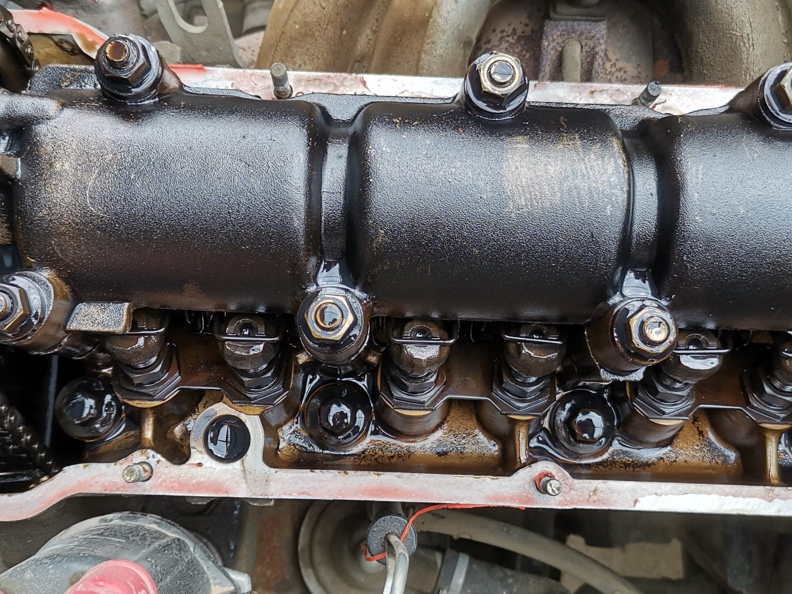

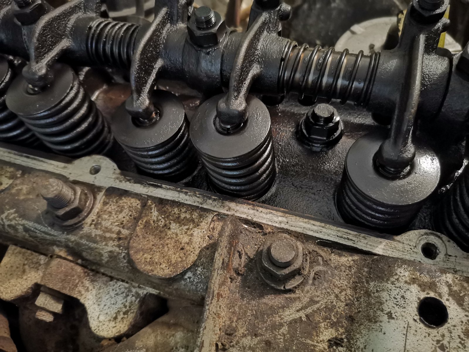

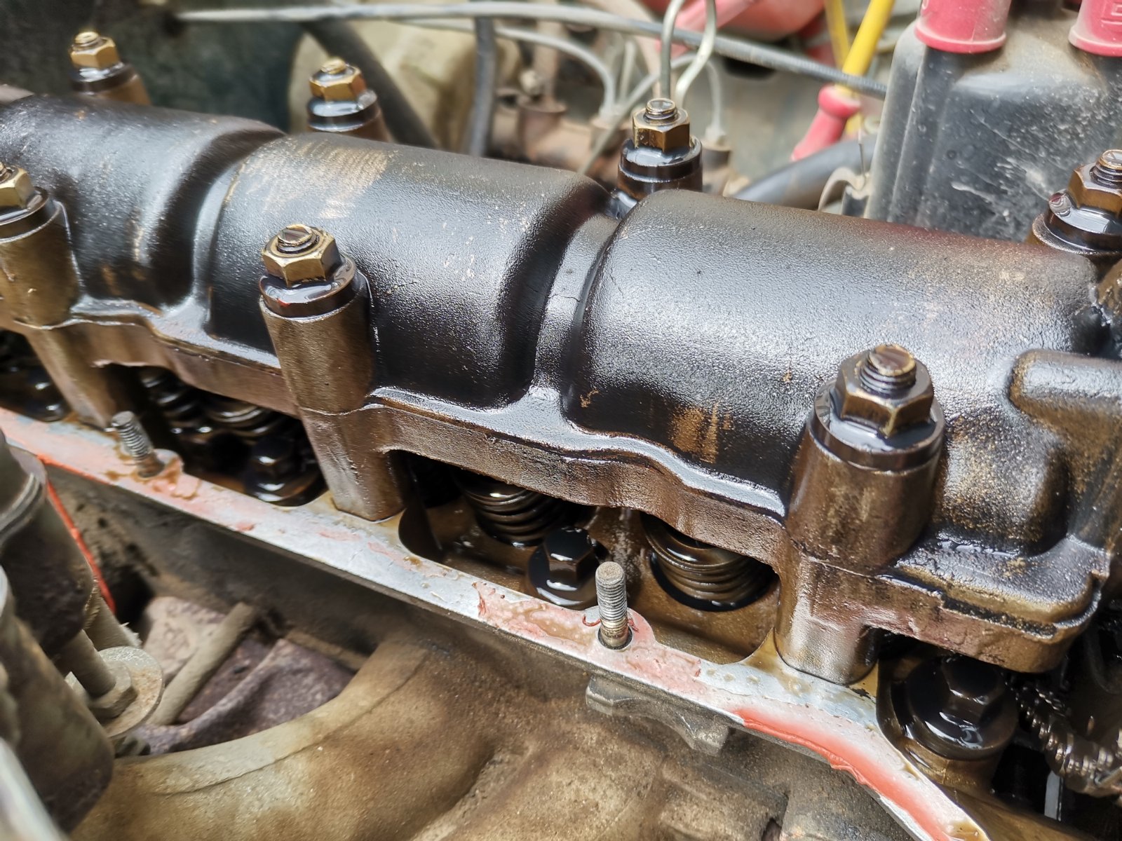

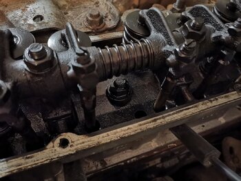

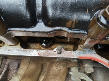

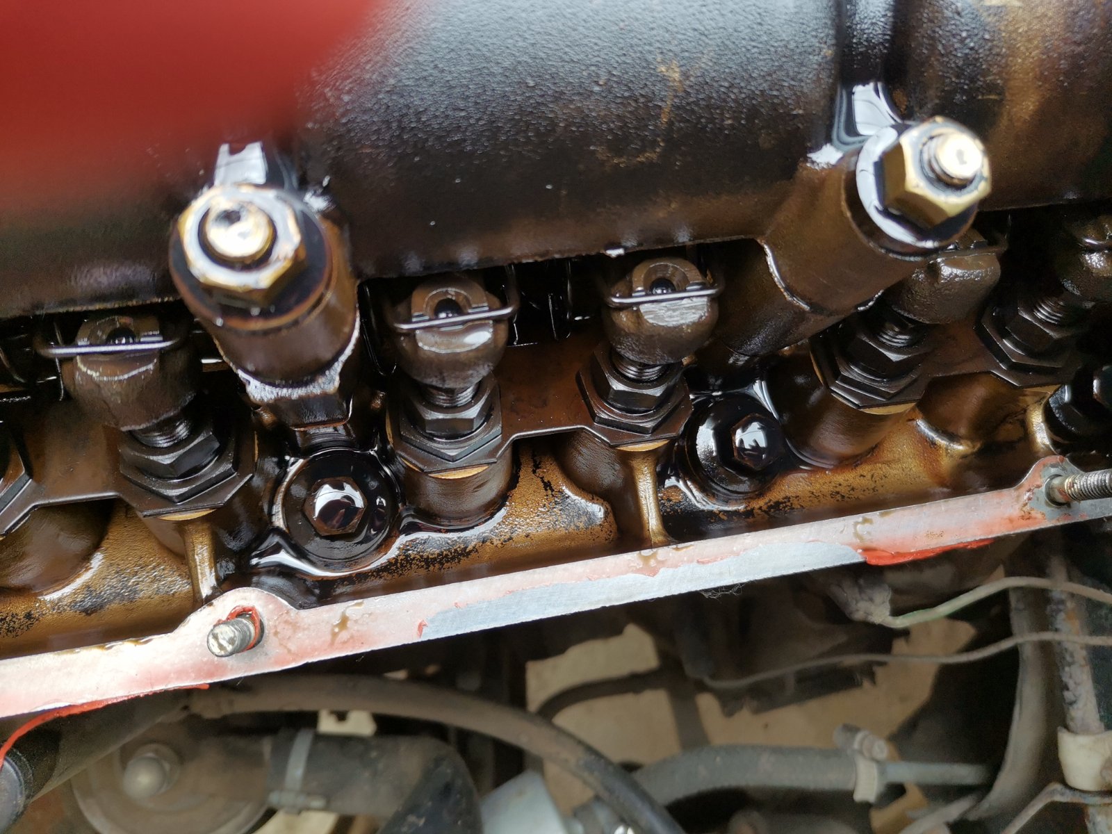

18 апреля 20215 г Забыл отписаться про то, как моет МоДжО!!!!!))) откатал я свои 6000км на Жигулях, встал вспоминать что я там мешал, по записям гаражным оказалось М8ДМ(Роснефть) + 500мл МоДжО + 200мл М10ДМ...)))) Вязкость на горячую ниже 8....)))))) Это была первая заливка с РОЕ. До этого лил лукойл Люкс 5w40, ибо думал что смогу отмыть кучу чёрного нагара. Фотки не делал насколько двигатель был засрат, но фото с моей Волги могу приложить, в Жигулях примерно так же было, лукойл на Волге мотор тоже никак не отмыл, куча нагара так и осталась, вообще нигде не побелело. Изменено 18 апреля 20215 г пользователем VANOOO96
18 апреля 20215 г И так, Жигули. Полез регулировать клапана и ОХРЕНЕЛ!!!! Я конечно знал что РОЕ будет отмывать мотор, НО НЕ ТАК ЖЕ!!!!! Почти вся чёрная хрень что была на гбц тупо испарилась, пооставалась лишь в уголках где не было сильного потока масла!!!! Попробовал пальцем потереть и оно все чистится до БЕЛОГО алюминия!!!! Тупо два раза потер(фото с близи канала)и уже чисто!!!!!
