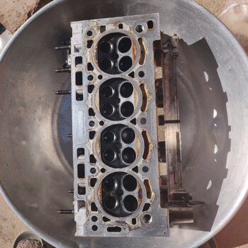

Есть первый сдохший мотор!!! Правда по причине прогоревшего клапана))) видимо не понравился моему пепелацу 98 бенз, хотя по инструкции либо 95 либо 98.... Вскрытие показало что мск так и не пришли в себя, остались дубовыми чуть ли не как пластиковые. Ну и пробег уже больше 230 тысяч и есть уверенность что их никто никогда не менял. Так что даже моджо не всемогущ.... хотя временами в моторе плескалось и более одного литра mobil jet iol 254 и масло использовал минеральное, всё тщетно, не смогли они реанимировать мск.
Через пару дней доберусь и до поршней, а там глянем на состояние колец.

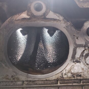

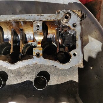

Хон как раз таки в идеале. Сам думал что будут задиры, но как ни странно ни единого нет. Но раз уж разобрал мотор решил всё поменять вплоть до колец и вкладышей. И кстати, везде где циркулировало масло блестит как у кота причиндалы, а вот там куда оно не может добраться всё в нагаре. С трудом отмыл впускные и выпускные каналы димексидом.
Изменено пользователем Азамат Дзгойты
Всё было чёрное как в правом углу, так что думаю MJO254 вполне справился.
1.6 ес5 без всяких прямых впрысков и турбин и растягивающихся цепей. Но облегченные поршня и тонюсенькие кольца не обошли его стороной к сожалению.
