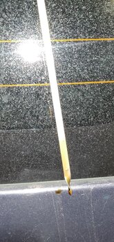

15 января 20215 г Налил матери в гетз, г4на, 5-6% моджо, Седня скинули фотки. С учётом того, что мотор пробочный(средняя порядка 20кмч), масло (3.3л заливка) меняется раз в 2000км (+-) + полоскал его в последний раз промывочным, спустя всего 65часов и 1400км, на щупе уже чернеет. Машина на газу. Масло должно быть слезой. Ездит дальше пока.
