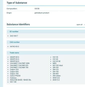

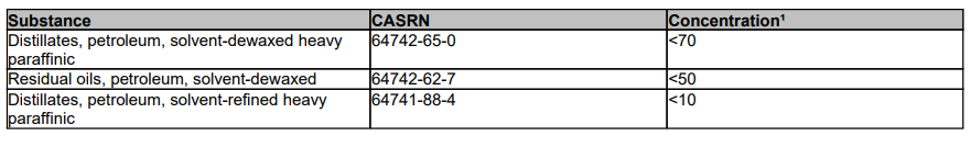

765. Перегнанная нефть, селективно­очищенная тяжелая парафиновая фракция (Cas No 64741- 88-4), если она содержит > 3 % DMSO-экстракта
D istillates (petroleum), solvent-refined heavy paraffinic (Cas No 64741-88-4), if they contain > 3 % w/w DMSO extract
782. Кубовый остаток (нефтепродукт), депарафинированный растворителем легкая парафиновая фракция (Cas No 64742-62-7), если она содержит > 3 % DMSO-экстракт
Residual oils (petroleum), solvent-dewaxed (Cas No 64742-62-7), if they
785. Перегнанная (нефтепродукт), депарафинированная растворителем тяжелая нафтеновая фракция (Cas No 64742-65-0), если она содержит > 3 % DMSO-экстракт
Distillates (petroleum), solvent-dewaxed heavy paraffinic (Cas No 64742-
65-0), if they contain > 3 % w/w DMSO extract
Под одним кодом может много чего быть разного
Например
Изменено пользователем kit72

64742-62-7 есть в маслах ниже:
  • BS-150
  • Base oil BS
  • Base oil LUKOIL SN-2500
  • Base oil LUKOIL SN-900 type 1
  • Base oil LUKOIL SN-900 type 2
  • Base oil of selective treatment M-20
  • Bright Stock
  • Compressor oil KS-19p(A)
  • HUILE DE BASE / BASE OIL.
  • HVI 650
  • OB 500
  • Residual oil
  • Residual oil component
  • Residual oil component for LUKOIL SN
  • Residual oils
  • SN-2500
  • SN-900
  • XHVI 8.2
