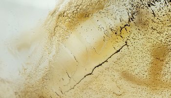

Сейчас протестировали Novus Titan 5W-30, результат достойный - база и присадки стабильны!
2019-07-18_18_07_35.jpg2019-07-18_18_13_43.jpg2019-07-18_18_13_46.jpgNovusTitan5W-30_1.jpgNovusTitan5W-30_3.jpgNovusTitan5W-30_5.jpg
Изменено пользователем Эльдар NOVUS
52 минуты назад, Эльдар NOVUS сказал:
С Сергеем из BMW Service я знаком давно, еще со времен NGN.
Радует, что сгорает без остатка)))
Значит в моем моторе сильно не засрет
Как и должно быть. ПАО масла с хорошим пакетом присадок проходят прожарку  ;) ;-)

В процессе масло не выпаривается, эксперимент в следующем: заливается в колбу, в течение 30 минут кипятится при экстремальной температуре, далее масло сливается и осматривается колба.
3 минуты назад, Эльдар NOVUS сказал:
Вон оно чо
2 минуты назад, Skif_tlt сказал:
Вон оно чо
Ну конечно! Прожарка может показать ТОЛЬКО склонность масла к полимеризации при длительном кипячении в стекле. А в движее таких условий нет:pardon:
20 минут назад, СИНТЭКС сказал:
Ну я не прожарщик же))
