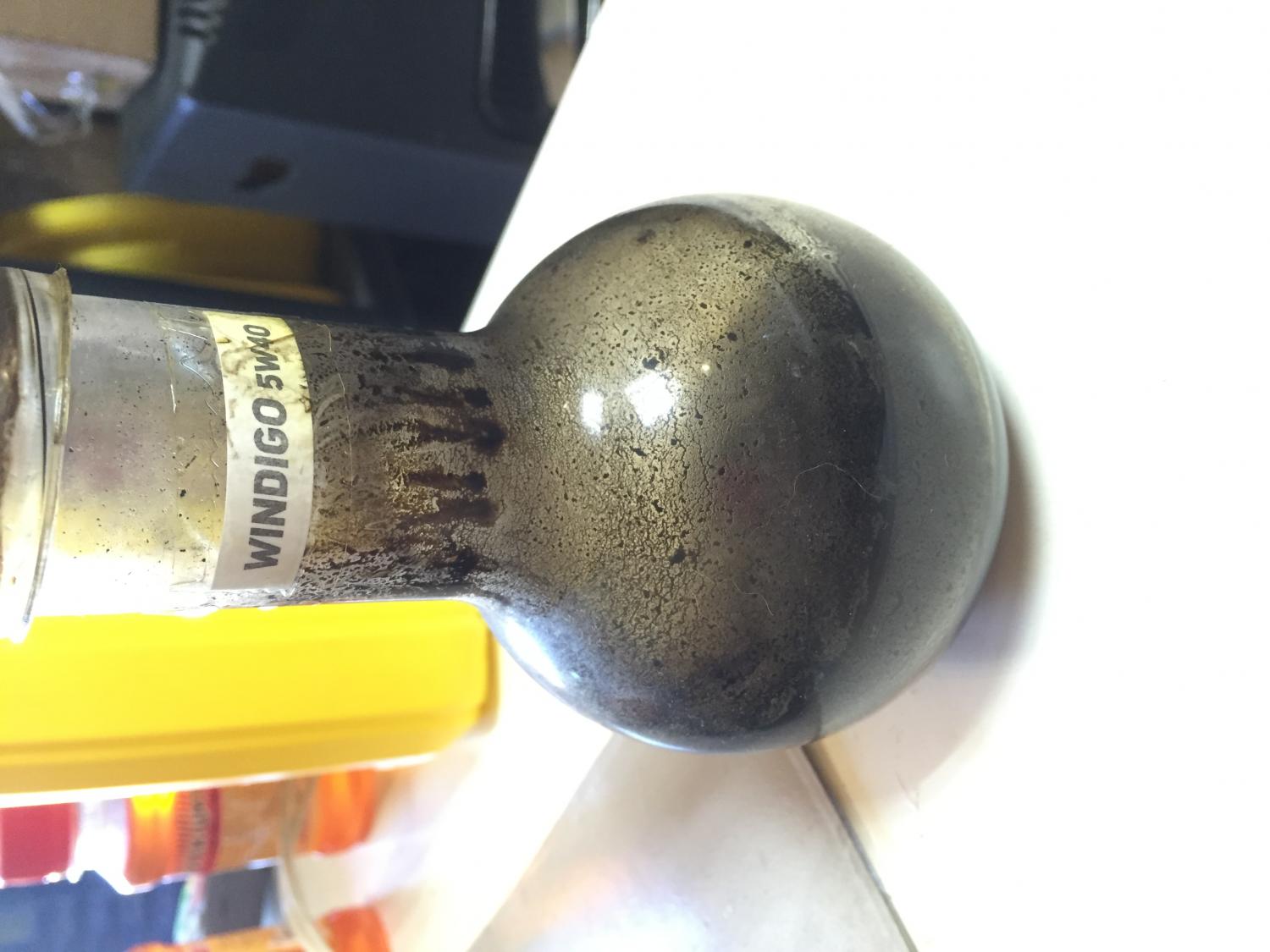

Хм.. Мы тоже баловались прожаркой этого масла. У нас вот что получилось:image.jpeg
Изменено пользователем Carbonfox
