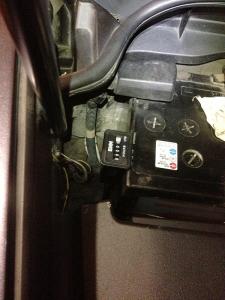

25 июня 201313 г Автор тоже дошли руки до установки, все валялся в ящике..... универсальный безполюсной 6-24В, не боится перепадов Т, нет батареек, надёжен, тк электромеханический, но нету наворотов -сброса и памяти...
25 июня 201313 г а как он температуры подкапотные выдержит? там же жарковато..Нашел:Temperature Range: -4 to 158 Fahrenheit; -20C to 70C. а не маловато? А зимой не замерзнет?
