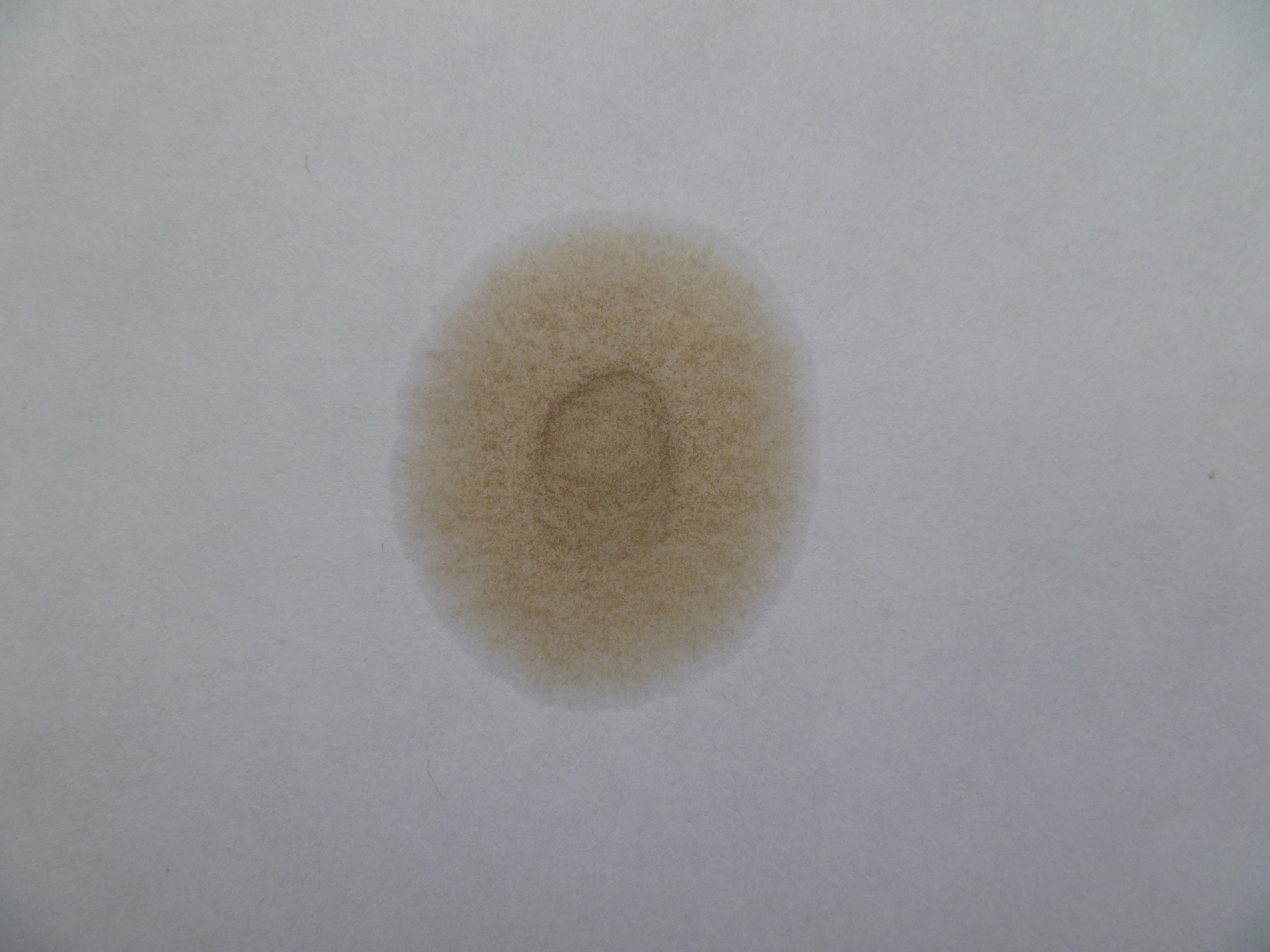

1. что в последнее время пользовал летом по трассе получается 6973 скорее всего 2+ группа и возможно немного 3 ей группы (если масла поменять местами 7154)
2. что в последнее время пользовал зимой в городе получается 4088 VHVI 3+ группа (если масла поменять местами 3984)
разница в щелочном 0.2 еденицы и естественно разница в расходе бенза
Согласно формуле зимнее масло отработало на 50% свой ресурс
Изменено пользователем Zamok
так, например, для моего авто с трехлитровым мотором с 8 литрами масла Ravenol VMO (TBN около 8)и расходом около 10л/100км получается: 8*10*8*(183/260)*23=10360 км
Alehandro, а не в милях ли ответ??? если все единицы приведены к милям и галлонам.... да и 8л масла надо в галлоны тогда переводить, а в этом случае у тебя получается 2737 миль или 4400км  ...  да и объем масла считаю надо считать не сухого картера, а заливаемый при смене масла... расход естественно фактический а не паспортный.
  а не в милях ли ответ??? если все единицы приведены к милям и галлонам.... да и 8л масла надо в галлоны переводить
Если в милях то моя фотка с масляным пятном - масло отработало примерно 25-30%
