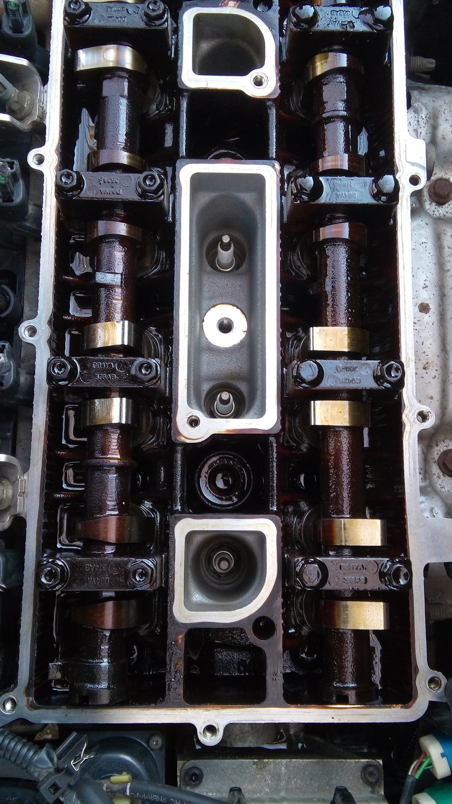

Vad31 3 Posted May 17, 2018 (edited) 1) Vitz сейчас катается на Idemitsu FS 5W30, всю зиму откатал, заводился вообще без проблем в любой мороз с брелока. Сопливит, правда, с датчика давления масла, но это проблема моторов этих. Можно ли такое же масло использовать и в моторах, выше представленных? 2) Ford как с салона выехал, так всегда лили в него Ford Formula. Недавно менял прокладку клапанной крышки - "чистота" внутренностей не порадовала (во вложении). 3)А Мазда не известно на чем ездит... 11 часов назад, Booster сказал: Могу добавить к тому что сказано лишь то что ILSAC тоже можно заливать во все машины. Значит ILSAC GF-5\API SN (Idemitsu 5W30) так же можно использовать? Edited May 17, 2018 by Vad31 0 Quote Share this post Link to post Share on other sites
torcon 30,470 Posted May 17, 2018 19 минут назад, Vad31 сказал: 2) Ford как с салона выехал, так всегда лили в него Ford Formula. Недавно менял прокладку клапанной крышки - "чистота" внутренностей не порадовала (во вложении). 3)А Мазда не известно на чем ездит... Возможно перекатал в моточасах, либо подделку залил. ACEA A5/B5 такого не оставляет при разумных интервалах смены. 2 Quote Share this post Link to post Share on other sites
Booster 2,109 Posted May 17, 2018 54 минуты назад, Vad31 сказал: 1) Vitz сейчас катается на Idemitsu FS 5W30, всю зиму откатал, заводился вообще без проблем в любой мороз с брелока. Сопливит, правда, с датчика давления масла, но это проблема моторов этих. Можно ли такое же масло использовать и в моторах, выше представленных? 2) Ford как с салона выехал, так всегда лили в него Ford Formula. Недавно менял прокладку клапанной крышки - "чистота" внутренностей не порадовала (во вложении). 3)А Мазда не известно на чем ездит... Значит ILSAC GF-5\API SN (Idemitsu 5W30) так же можно использовать? Можно, только меняйте по часам, а не по пробегу- это желательно. А то чистота внутренностей не будет радовать 2 Quote Share this post Link to post Share on other sites
