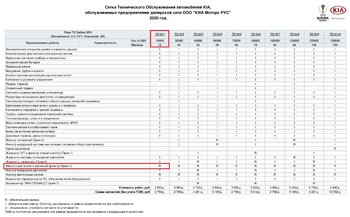

На Kia Seltos замена масла в режиме город 100% (severe driving conditions) через 5000 км:
https://www.hometownkia.com/blog/2021-kia-seltos-maintenance-schedule-and-service-intervals/
5 минут назад, apologize сказал:
В нашей стране все "по-своему" :D 15000 или 12 месяцев - что наступит раньше.
22 минуты назад, Vad31 сказал:
Ну так в США производитель уже сделал выводы и не хочет лишние расходы иметь вследствие судов и гарантийных случаев, а у нас и так пролезет.
Изменено пользователем apologize
