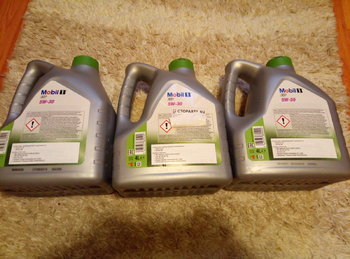

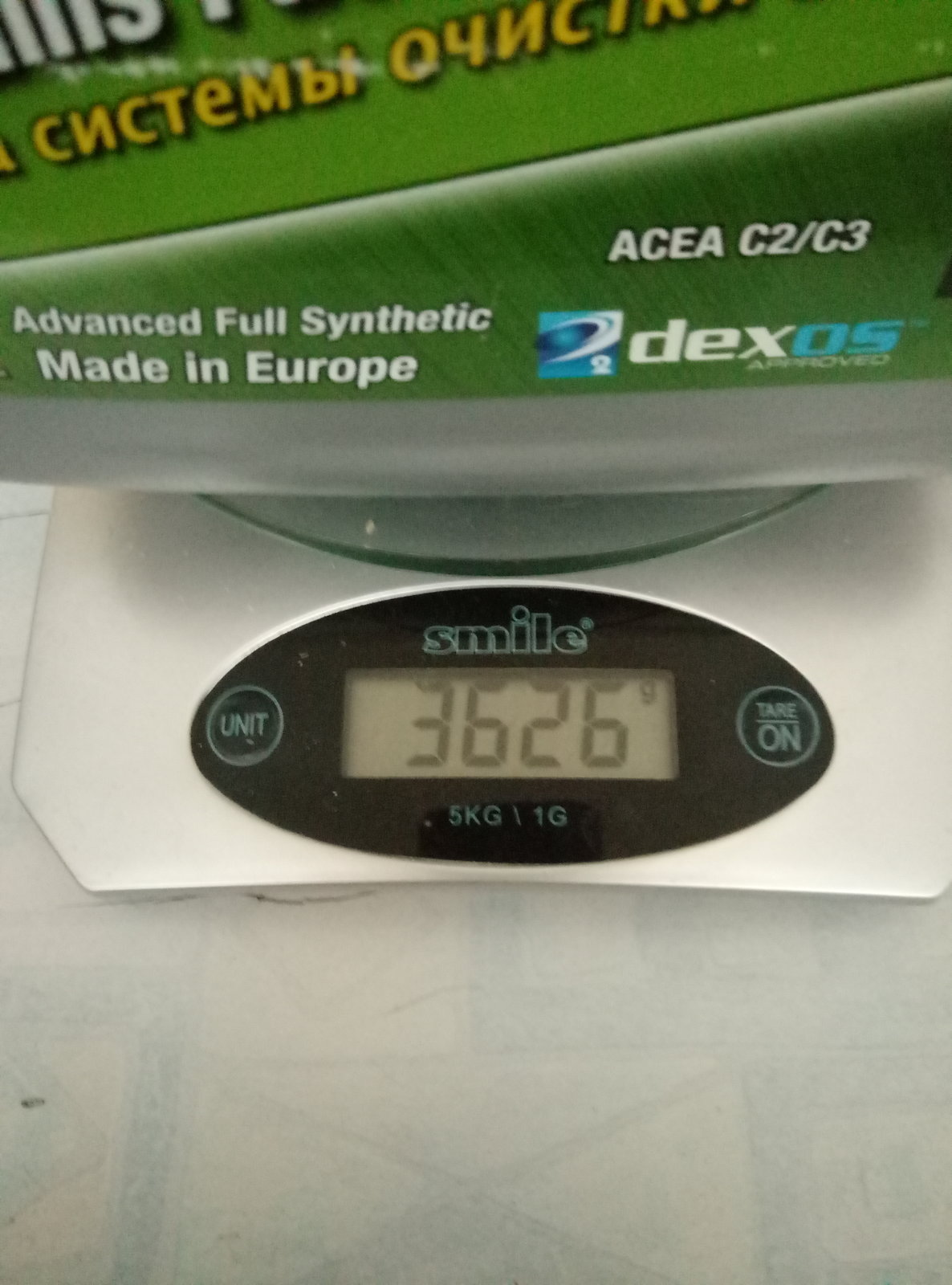

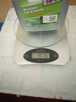

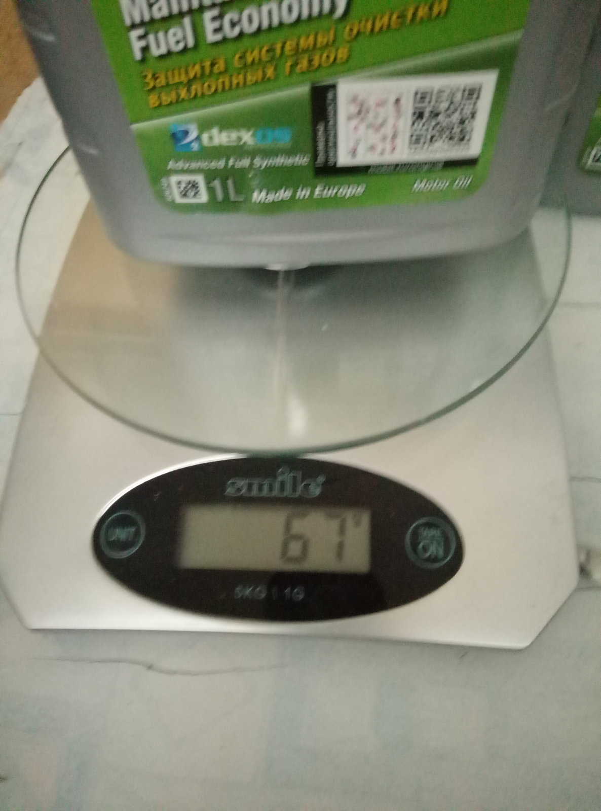

И еще разопипроверил пр сайту. Все прошло. На последней фотке вес пустой литрухи.
kmp2002  120 гр. и вторая 100 гр. разница между канистрами, чета много.
Изменено пользователем Optovik
32 минуты назад, Optovik сказал:
Плюсую. Причем и та и другая канистра не проходит по нормам 3 560 ± 10 грамм
 Так то все три не проходят. Ну фиг знает. Как есть.  Кроме веса ничего. Это либо ппц какая подделка, что даже код проходит или фиг знает. Может критерии оценки не те, хотя мне такая разница то жеине очень..  В тяжелой канистре масла чуть больше чем в остальных( по строительному уровню проверил) . На ощупь канистры одинаковы. Все одинаково. Где должен быть облой он есть итд итп.
Поделитесь ссылками на эти нормы.
Может попробовать с Мобилом связаться? С кастролом я связывался и мне подтверждали, но там проверки не было.
Ну и теперь собрать статистику и посмотреть у кого как.
Качество фоток не очень. Вечер уже.
Изменено пользователем kmp2002
kmp2002 Почему вы уделяетесь, канистры пробиваются до 5 раз при проверки QR-code, УФ свечение есть на фальсификате. Цена очень дешёвая. Даже в сетевых магазинах по акции таких цен не бывает. Все это описывал ось в этой теме давно и можно было сделать какие выводы. Сейчас наверное и вернуть это масло не получится из-за того что прошло много времени. Критерии оценки одни и те же, и описаны они подробно даже с учётом на каком заводе оно разлито. Цена тоже сразу настораживала. Я не однократно писал цену опта. И что цена по акции  не может ниже цены опта. Яркий пример это анализ и ролик на форуме от Torcona по маслу Mobil 3000 X1 5w40.Фальсификат удалось определить только в сравнении с оригиналом даже цвет масла совпадал. Так что масло стоит пребретать только в рекомендованных точках продаж от компании Mobil. Вы же вроде ездили на Castrol LL-III - это хорошее масло.

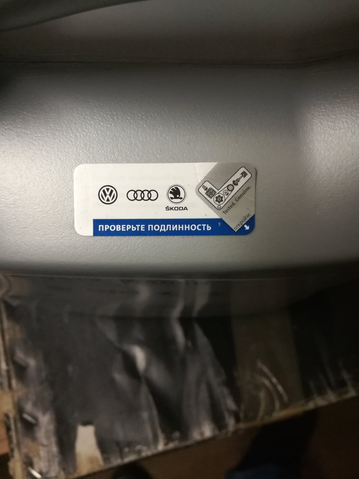

kmp2002 На Castrol тоже клеятся голограммы на Центральном складе Castrol. У них отпроавляешь SMS и получаешь подтверждение подлинности продукта. Там всё чётко. Такие клеят на банки Vag.
Да, ездил на кастроле. Пока был на гарантии. Тогда не было наклеек ни на кастроле ни на ваге. Они относительно недавно пошли(на ваге уж точно) .
Про мобил, немного заволновался, но не сильно прям. Цена-да критерий. Но я и в метро брал 4+1 в  Красивой такой коробке за 2700. В прошлом году, правда. Дважды. Все ок. Взвешать не догодался.
Поделитесь ссылкой на ролик. У того масла,которое сравнивалось,  был код проверки?
Буду морозить перед тем как...а еще повзвешиваю в разных надежных местах. И уточню в магазине надежен ли был поставщик.
10 минут назад, kmp2002 сказал:
Вот я тоже брал там же по той же акции. Этой зимой эта тема была по 2890. До сих пор остатки на нижних полках лежат, но уже по 3690
kmp2002 Slon_3476Metro  это проверенная тема, они работают на прямую с дистрибьютерами, но там надо ждать акции. В картоне 4+1 это вообще 100% оригинал. Есть же список рекомендованных продавцов на сайте Мобил и взвешивать канистры не придется.
9 минут назад, Optovik сказал:
Раздербанил эту коробку и продавай отдельно...так и выйдет. Поискал тут рази инетеса в инете. Вес разный везде указан.3595 часто встресается. 3,4 и даже 3,8. Но это конечно вата. Однако вот прям не верю я. Цена не та, значит подделка. Но зерно сомнений посеяно. разберусь на досуге.,
kmp2002 в тдс на масло в шапке указана его плотность
0,8458*4000=3383,2 + вес канистры+вес пробки - примерно столько должна весить полная канистра
вот ролик Торкона посмотри
Спасибо, други. Думаю, как с этим жить дальше. Если подделка, то это наивысшее качество, даже не понятно зачем бросать тень на такой продукт низкой ценой? Единственное что теперь вызывает сомнение, это разница в весе. В тяжелой канистре масла определенно было чуть больше.
Обычный обыватель схватил бы эту канистру за 3500 и даже не запарится. Визуально, цвет масла. канистра и проверка в конце концов - ничиго не выдает фальсификат. И если бы не 3 штуки в наличии и вес..
Заморозил я его, из тяжелой, ну не могу сказать, что как вода. По сравнению с жидким, конечно стало гуще. Но точно не мед. Текучее. Посмотрел инет, вроде так же течет.
Написал и отправил фотки в Мобил. Буду ждать, что ответят. Более пока не буду заниматься и трепать себе нервы этим вопросом.
