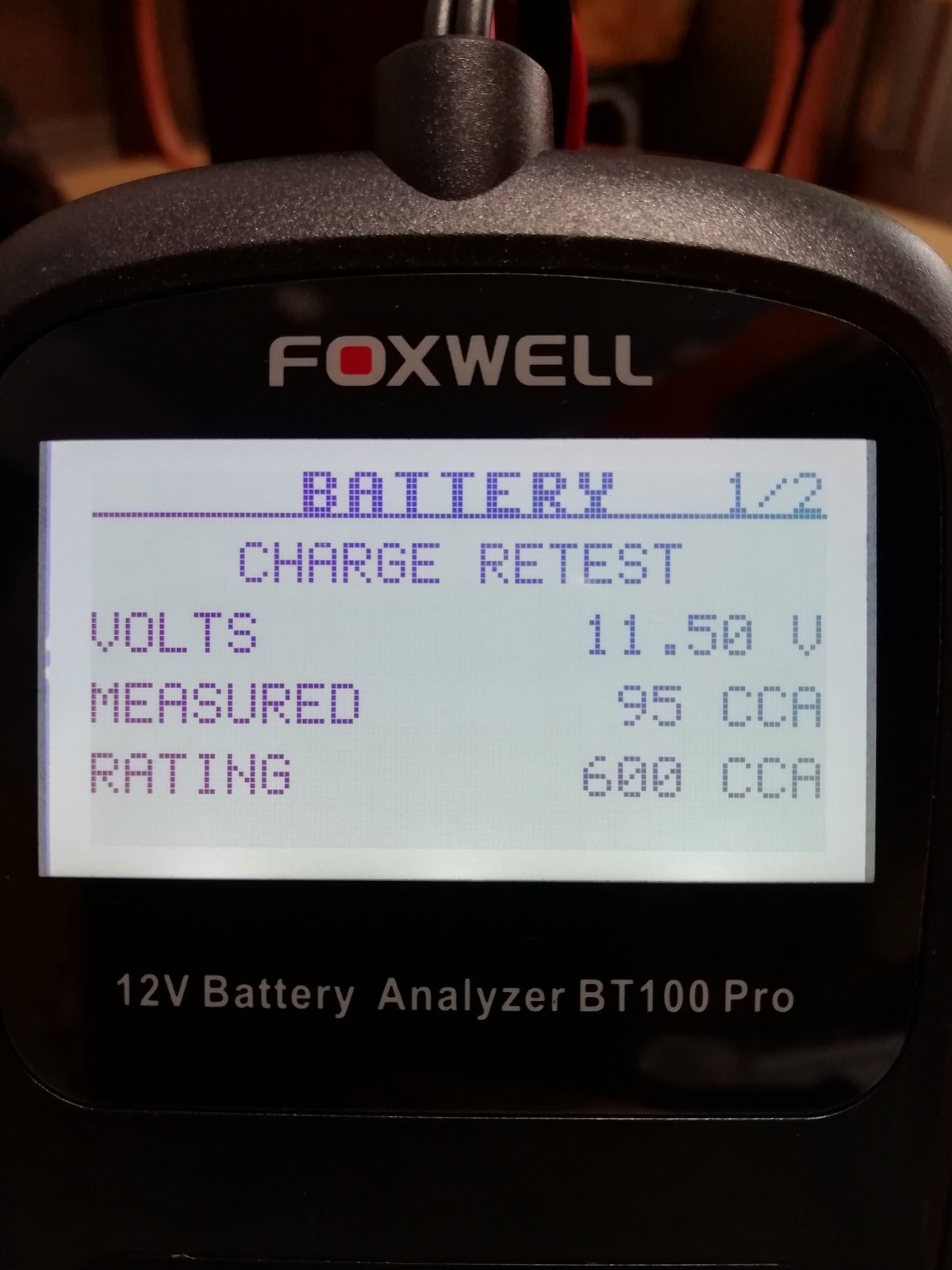

Приехал тестер, акб после 3 дней использования в авто, был полностью заряжен, 2 раза проходил процедуру десульфатации.

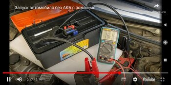

krufel ну 3литра можно,а вот 0.5 фарады уже нет:crazy:
Хотяяяя.и чемоданы народ цепляет,а не просто ионисторы
3 часа назад, Pechnik сказал:
Приехал тестер
надо зарядить и потом уже тестить, а то 11,5 вольта - это 100% разряд
39 минут назад, prv21 сказал:
правильно чел сделал, что протестил полностью разряженный акб... теперь тест после ее зарядки будет с чем сравнить...
В общем после очередной подзарядки , и отстоя , опять 10.8в  =(
11 минут назад, SELENGER сказал:
Зря только вымпел покупал.
