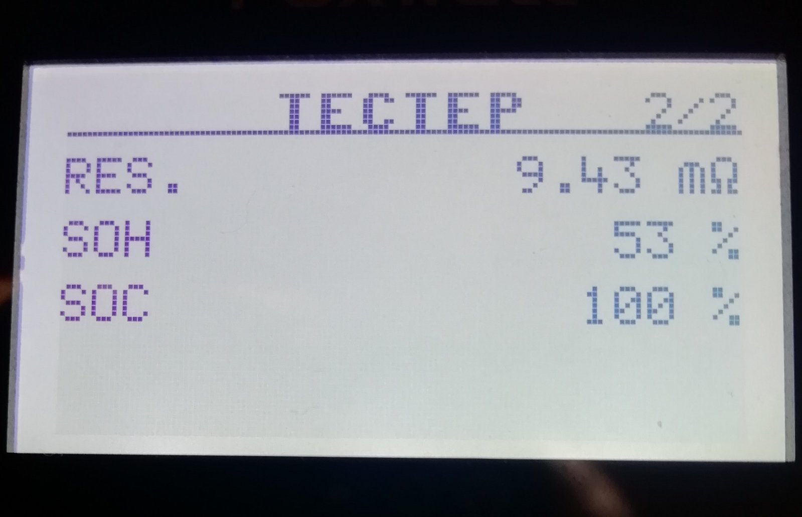

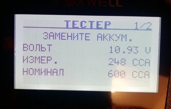

АКБ TAB Polar 60Ah, 600A
1) Состояние АКБ ДО зарядки, снял с авто с 8.3 В, отстоялся несколько дней, результаты:
1002131546___IMG_20230128_142219.thumb.jpg.9e257dda4b24b13e381a5d57fff6d71a.jpg1181685984___IMG_20230128_142224.thumb.jpg.8f9850bcb1452474ddbb523693e563bf.jpg
2) Состояние АКБ СРАЗУ ПОСЛЕ зарядки, результаты:
1335389403___IMG_20230131_222059.thumb.jpg.3f44233f4d7be1a5011dc4dfc3001b47.jpg563333882___IMG_20230131_222106.thumb.jpg.e4cd3a29788307a6afa9ee42ca3b412c.jpg

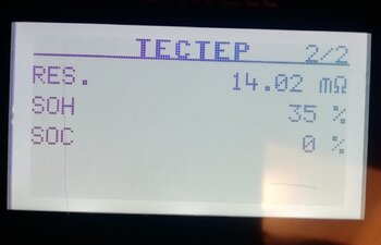

3) Состояние АКБ после 8ч отстоя, результаты:
1269738638_8__IMG_20230201_065931.thumb.jpg.c59081289535db500845a2caf4978a3f.jpg2034103011_8__IMG_20230201_065941.thumb.jpg.7589941aff8cddc5d2c59b557def5ca9.jpg

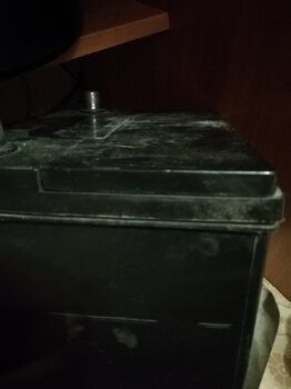

Имеет смысл с ним возить ради спортивного интереса или на помойку?
и еще вопрос, эта крышка съёмная или запаянная, я могу её снять без нарушения целостности, подлить воды и затем вновь надеть?

4 минуты назад, Pechnik сказал:
Нет смысла по любому, ему уже сто лет в обед, был бы свежий еще можно, КЗ в нем уже наверное.
  Показать содержимое
то что это не рабочая АКБ сомнения нет....
а вот желание с ней повозиться дело частное...
да, и помойке разумнее предпочесть пункт приёма лома...

2 часа назад, Pechnik сказал:
Думаю что не стоит возится.
На помойку не надо, их же скупают или трейд-ин.
