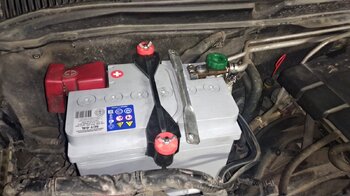

14 часов назад, teanovod83 сказал:
Аккум летом в ноль высаживался - батя забыл в гараже клеммы скинуть, два месяца простоя
Ток утечки большой, если за 2месяца в нол
05.03.2021 в 05:08, hik сказал:
Нормальный ток утечки какой?
1 час назад, Fireman1975 сказал:
В моих умных книжках от 25-65ма. реально в своих авто в которых  измерял 25-40ма. Ноль в моем понимании,это,  0 вольт на клеммах акб.
4 часа назад, hik сказал:
При токе утечки 40 мА (0,04А) - за сутки 0,04*24=0,96А*ч. За 2 месяца (60 дней) - 0,96*60=57,6А*ч. Вот он и сел в ноль при "нормальном" токе утечки.
16 минут назад, Fireman1975 сказал:
У меня машина по достижении определенного порога, просто отрубается вообще, у меня как-то в багажнике лампочка горела и я прихожу через два дня, а машина вообще не откликается, те ни на ЦЗ, приборка не загорается. Но на аккуме было 10 с чем-то вольт.
Тогда скидывать клемму, у меня машина с исправным акб варта,  стояла больше 2х месяце б\к показал 11.2в. завелась без проблем, тока стартер не так бодро крутил.
hik ВАЗ классика по умолчанию при выключении зажигания тоже ничего не потребляет...А сейчас - иммобилайзеры, сигналки, магнитолы и пр. хрень... :)
У тебя, скорей всего, тоже нет потребления, просто саморазряд батареи...

04.03.2021 в 16:46, teanovod83 сказал:
Есть, а еще есть строгий нач.гар!)
И природная лень - батя не будет морочится с проводами.
Тогда на клемму вкорячь умный размыкатель цепи с алибабы, когда напруга падает он размыкает цепь. Когда батя запустить авто не сможет, нужда поездки победит лень.
5 минут назад, Buran сказал:
Стоит "не умный" размыкатель. Лень...
При необходимости запуска ДВС вызывается нач.гар или дежурный с "большим повербанком на колесиках" и прикуривают... Вояки... Цитирую дословно - "на наш век железа хватит"!
