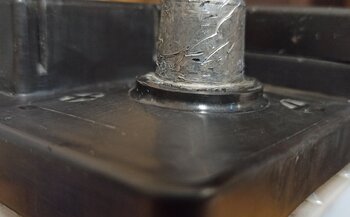

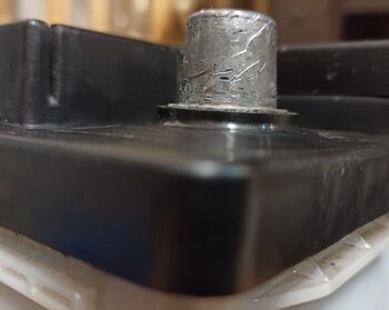

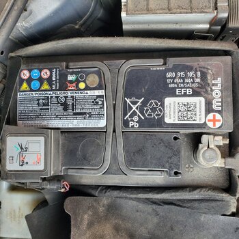

Достался АКБ оригинал VW, 7 лет и 100 тысяч км. Один раз в морозы этой зимой после 3х дневного простоя напряжение упало до 11,9 В и автомобиль не завелся. Прикурили, запустили, поездили пару дней и купили новый, а этот оставили стоять в капитальном гараже 3 месяца в состоянии, котором сняли с машины.
Когда АБК попал ко мне, напряжение было 12,3 В, сопротивление тестер показал около 6,7 мОм.
По концу заряда тестер кажет 5,3 мОм и 560 А из 680 А номинальных. Зарядку брал хорошо. Плотность электролита 1,28, уровень во всех банках в норме, чуть меньше всех остальных был в крайней "+" баке, но на 1,5 см выше пластин.
Что заметил - похоже от мороза вздулась эта банка, пластик на крышке стал выпуклым и в одном месте видно его побеление. Токовывод сидит крепко, не шатается, с корпусом соединен как монолит.
Кто что думает данный АКБ пригоден для дальнейшей эксплуатации?
Изменено пользователем Sour

2 минуты назад, Sour сказал:
Если после 12ч отстоя АКБ нрц не меньше 12.7в плотность не меньше 1.27,под нагрузкой не меньше 10.2в. и сразу под нагрузкой напряжение восстанавливается. И показометр показывает что потери ёмкости не более 40 процентов. Не нарушена герметичность корпуса,нет потеков То можно. Но надо учитывать все факторы какая бывает минимальная температура регионе. Летом если заводится это одно,а зимой сразу может встать. Так же учитывайте объем двигателя если 1.6л это одно если 2.0л то стоит задуматься. Но пока крутит и показатели в норме то можно ездить. Тем более АКБ которые идут с машиной они ходят два раза дольше чем с магазина. То есть до 7-10 лет в зависимости от правильности эксплуатации АКБ.
Захар86 замеры после недельного отстоя, НРЦ 12,85 В, корпус герметичен, вилкой пока не нагружал, но думаю раз зимой заводил машину в полузаряженном состоянии после прикуривания, то всё должно быть нормально.
АКБ фирмы Moll, немецкий

2 часа назад, Захар86 сказал:

15 часов назад, Sour сказал:
Мой оригинал VW 10 лет и 142 тыс .км.  пусковой ток после зарядки был 573 А. НРЦ 12.72в. Зимой до -27 гр. запускал двигатель без каких либо напрягов . Ваш я думаю походит еще . Купил новый так как пора старому на пенсию , честно заслужил :good2:!
