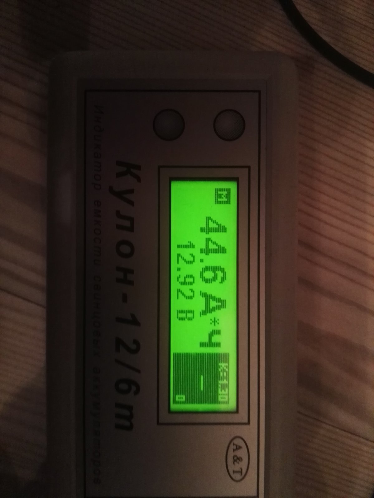

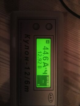

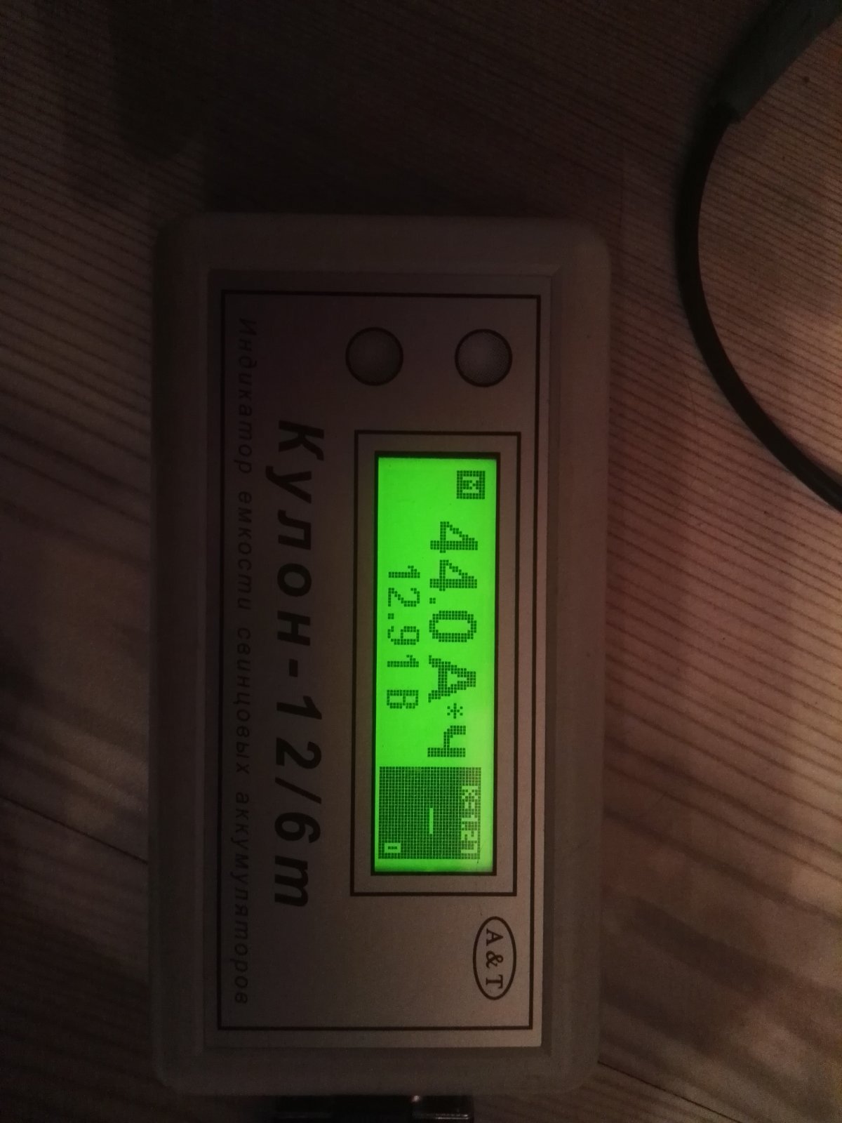

Хоть будет конкуренция.. здесь открыл для себя прибор - можно теперь не разряжать акб, брал у друзей компьютерщиков кулон 12\6m - показывает остаточную ёмкость, может новые модели показывают ещё , что либо... Взял бы на 99.9%, если занимался в плотную с акб (магаз, обслуживание). Но стоит, можно купить 2 гуся. Было сыкотно лезть в настройки. Бухнул, поиграл с коэффициентом, теперь - Варта 70ач- кулон - 51 или 53 ач (не могу записи найти), разряд Эл.нагрузкой до 12в - 28,3 ач

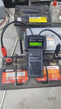

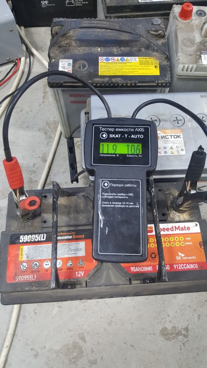

Вот аналог Кулона .
Вы же не верите ,что 4 летняя батарея выдает 106 АЧ ?

1. К-1.27---41.2 ач
2.К-1.3---42.2 ач
3.К-1.34---43.6 ач

1 час назад, Ligir сказал:
выдает 106 АЧ ?
Неа, кулон ниже 12.5 вообще не запускается(

1 час назад, mitya777 сказал:
Ключевая фраза .
Ребята понимают для чего этот прибор
