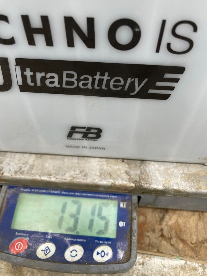

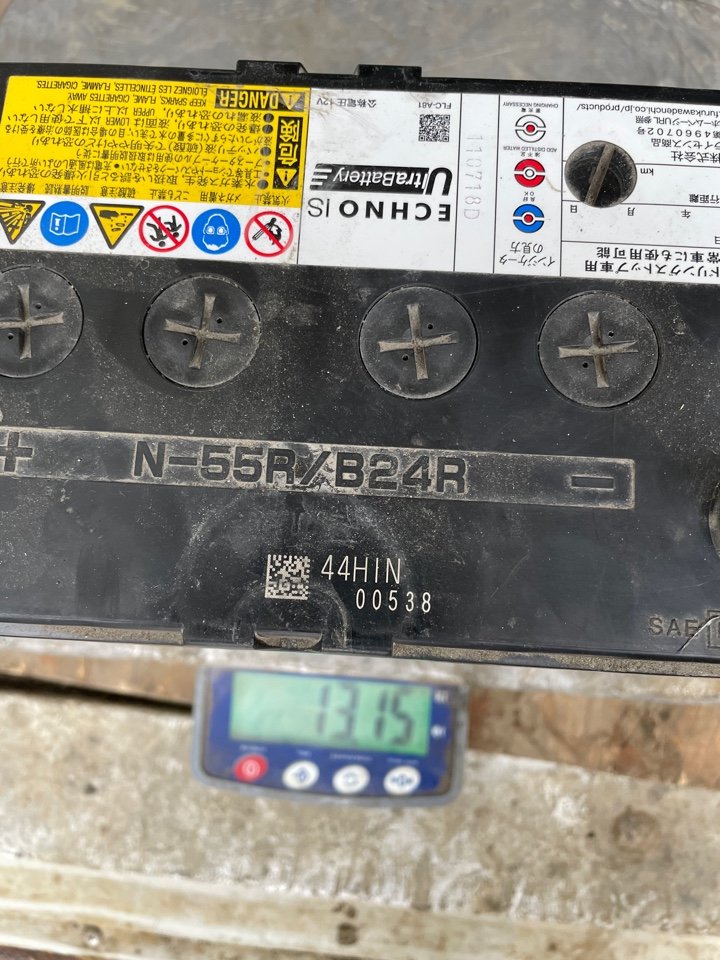

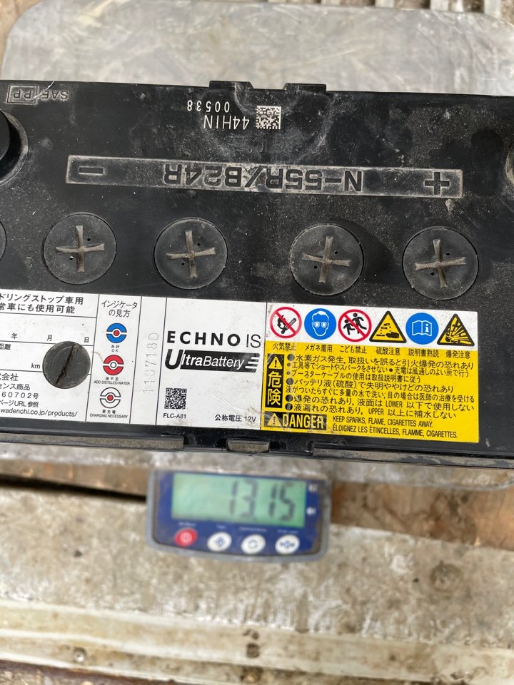

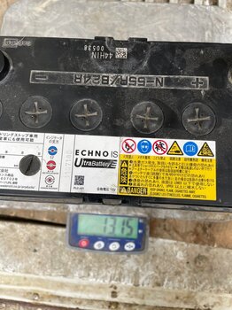

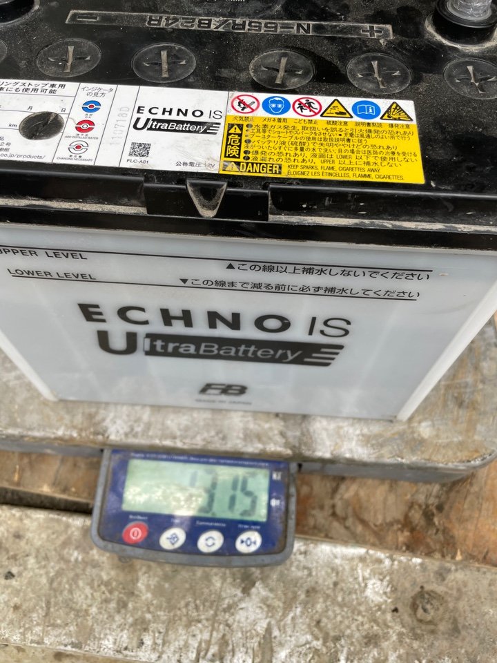

нашел японские батареи ( Японская машина из японии , на японском фото перед отправкой точно была эта батарея )
Теперь вопрос другой возникает в таком случае :unknown:
Эта акб ставилась на конвейере или уже вторичка?

15 часов назад, krufel сказал:
Не конвейерная точно .
Честная машина с аукциона , но пробег по регламенту подразумевал замену батареи ,и поставили в сервисе эту батарею в Японии
Спасибо.
Но я спрашивал про конвейерные ФБ.
На новых произведенных у нас в РФ я видел ФБ Ин-Дэш, но на всех изготовленных непосредственно в Япии только Юасы, Шин-Кобэ(Хитачи) и Панасы, ни одной ФБ. Я понимаю, что автопроизводитель не имеет права иметь одного поставщика в целях безопасности логистики, но как то ФБ не была замечена в их числе.
В качестве ФБ нисколько не сомневаюсь, вот только когда покупаны акцентируют на ней внимание, как на чуть ли единственной "крутой" японской акб, этот агрессивный маркетинг как то начинает чуток выводить из себя.
Тут один пальцастый кукурозовладелец как-то подбесил тем, что лучше ФБ естественно ничего нет и всё остальное "г...о" он покупать не будет))) Был указан путь к конкурентам напрямую за этой супермегагиперэкстра батарейкой с выдачей даже адреса и тлф. Причем продавец скинул их ему на телефон по вацапу.
На следующий день появляется заказ от этого покупана в нашем инетлабазе ... на Атлас агм в Д31-м размере))) Поговорил я вместо оператора, который и идентифицировал его по номеру. Оказывается - Атлас лучше, тк ставит свои акб на Теслу.
Начитался похоже интернетов на ночь глядя, правда не дочитал наверное до конца, где написано, что агм ставят на Теслу с совершенно иной целью.

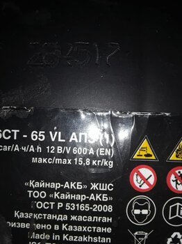

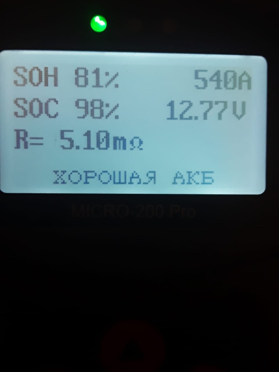

Пациент был разряжен до11в, сутки стоял в гараже,  поставил на зарядку зу т1051 заряжался 2 с лишним недели плотность по банкам 1.27 в минусовой 1.26. результат на 2м фото. Что бы примерно проверить емкость акб  разрядил  лампочкой 55ват  до 12.1в. ушло 4 с половиной часа. На 3м фото результаты после второй зарядки тем же зарядным, вилка 200а показала 10.4в пятая секунда 10.3в на 8й опять 10.4в  Акб эксплуатировался все это время в городском режиме, 2 раза в месяц 100км трасса, подзаряжался 1-2раза  в год не снимая с машины. Что скажут "спецы" про кайнара.

1. Сколько прошло времени после последнего заряда,?
2. Какая плотность?
3. Что с уровнем, если есть возможность?
