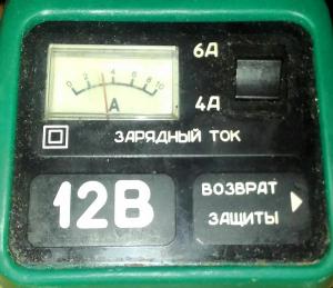

Необслуживаемый аккумулятор Solite от Киа. Пробок нет, напряжение после разморозки 6 вольт. Поставил на обычный тамбовский кипятильник на 4 Ампер, заряд вроде принимает. В гараже есть ещё BL, но в гараж попаду только через неделю. Есть ли шанс его зарядить, и какая, технология по восстановлению? Зарад/разряд с тамбовский, потом на 4 режим BL поставить?
Изменено пользователем feeder-man
А что вы восстанавливать собираетесь? Если десульфатировать то БЛ вам не поможет. Заряжайте, смотрите НРЦ и как держит нагрузку, пока такой план :)
А разряжать надо?
Или просто дождаться пока ток заряда упадёт и хорош?
Если интересно то пробуйте восстановить. При необходимости ездить(запускать двигатель) на данном аккумулятора в любую погоду - то менять.
А разряжать надо? Или просто дождаться пока ток заряда упадёт и хорош?
Наш человек, ещё не зарядил, а уже о разряде думает :D
Это не мой ребёнок (с)
Аккумулятор с машины товарища, который уехал в длительную командировку, а машина во дворе зимует. Мне его до лета сохранить и передать вместе с машиной. На машину ставить не планирую пока. Кстати как думаете киа соул, без аккумулятора вообще на зиму можно оставить? Ставить аккумулятор и каждый месяц носить его на зарядку домой не хочется.
