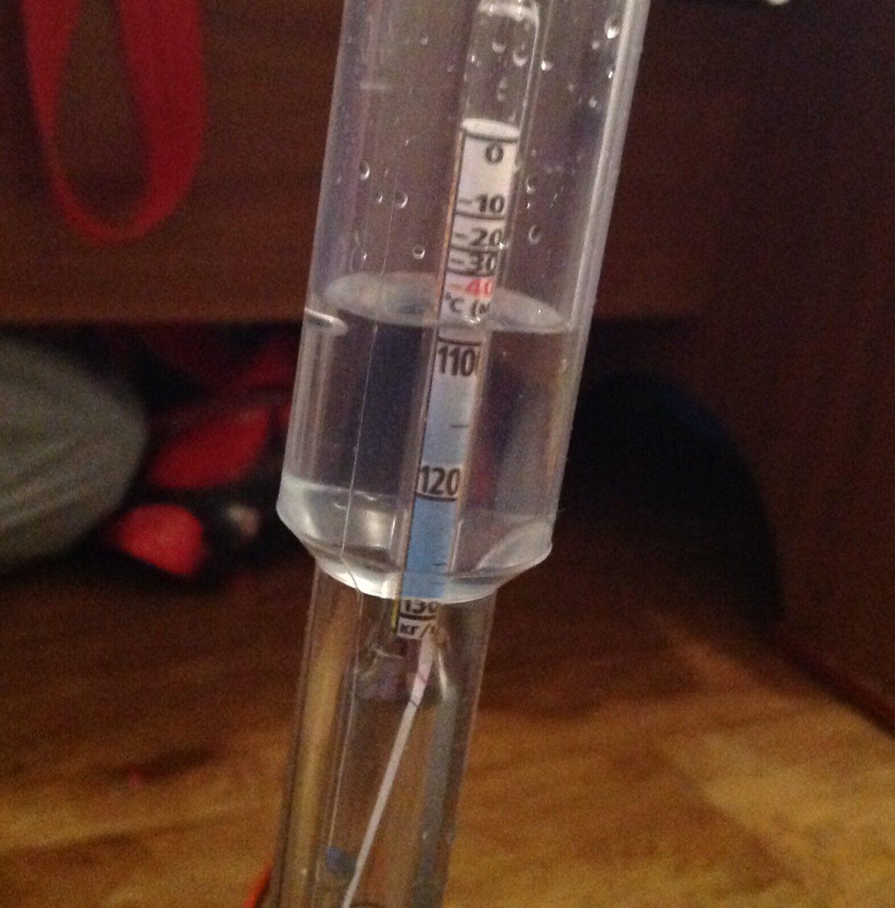

Эксперименты идут полным ходом, пока не в пользу батарейки
Плотность на минусе, после разряда нагрузкой(4 А, 9 часов), показывает -25 по шкале антифриза :)))
В самой лучшей банке(пятой) получше  :D
Хотел было в смежной теме поинтересоваться состоянием вашего ареометра, теперь вижу своими глазами причину ваших заморочек с плотностью электролита

dock78, в вашем случае важнее не сколько вы выкачали, а сколько там осталось и если свой акум вы опустили на ноль, то возможно это и стало причиной его стагнаций с плотностью, Са/Са некоторых брендов последнее время очень чуствителен к нулевым высадкам.
Вам имеет смысл протестить заряженный акум нагрузочной вилкой (лучше 200А) и если он её держит, то использовать акум по прямому назначению, не обращая внимания на плотность.
А плотность электролита все же лучше контролировать ареометром с колбой электролита, а не антифриза...
p.s. не циклируйте больше свой Са/Са, пожалейте его, он может еще вам послужит.

так я бы рад использовать по назначению, плотность просто меньше 1, по этой таблице зимой никак. Я конечно ещё приподниму немного перемешиванием, но до желательного минимума 1.20 надо дальше работать :))

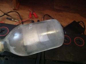

Взял немного электролита из первой банки с плотностью 1.1 и поставил в морозилку. Через 2 часа лёд.
