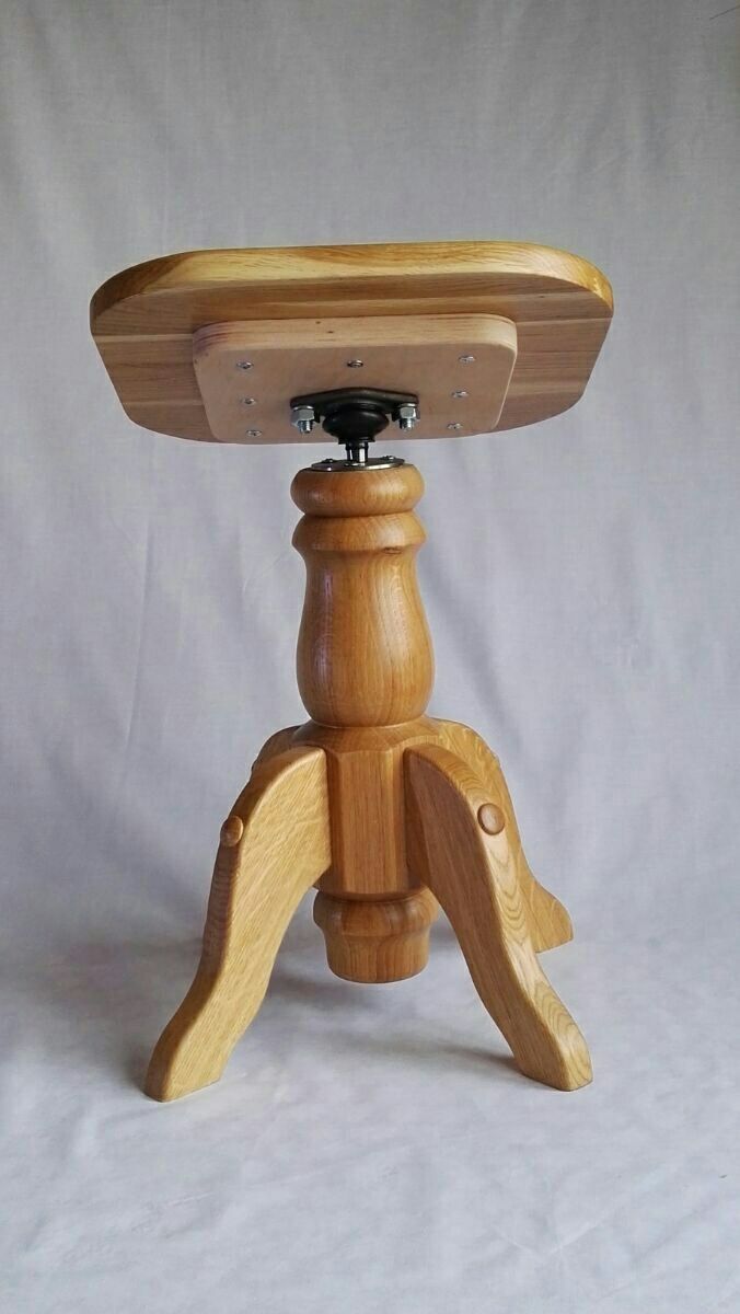

для восстановления нормального состояния спины смастери себе стул с сидушкой на шаровой опоре_со степенями свободы_так сказать. Будешь пользоваться и не заметишь как твоя спина придет в норму))
