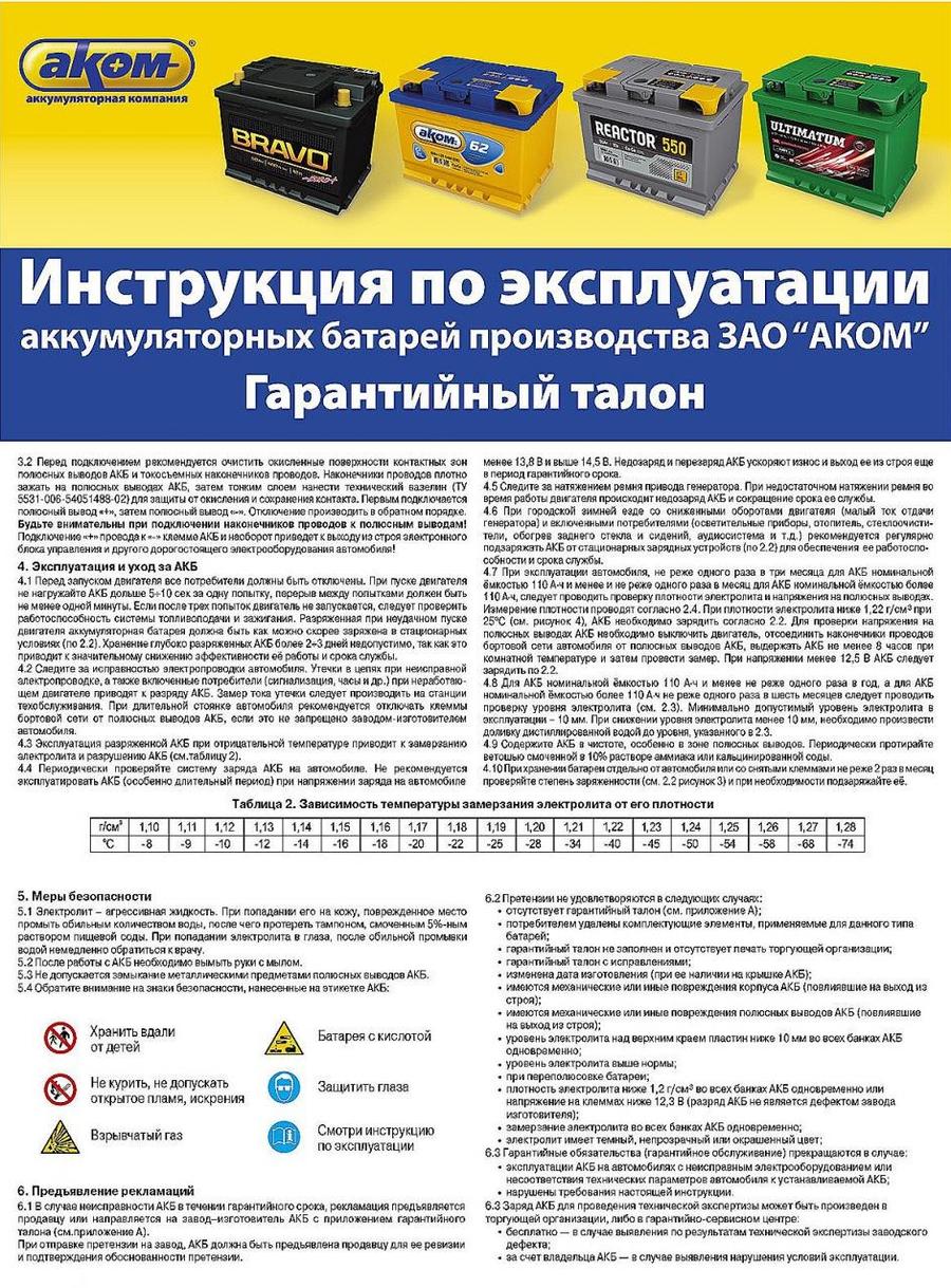

С Осиповым не знаком, но знаком с официальным документом фирмы АКОМ, а именно с их Гарантийным талоном, с которым и вам предлагаю ознакомиться; особо внимательно с пунктом 4.4.
Изменено пользователем UrAnMoR
UrAnMoR, спасибо за информацию, с удовольствием ознакомился с сим шедевром.
Несколько раз перечитал п.4.4. и еще раз убедился, что подчас наши одноклубники, видимо в силу большой загруженности, не умеют детально (дословно) вычитывать документы. Почему я так считаю, поясню: в п.4.4 сказано, что не рекомендуется эксплуатировать АКБ при напряжении заряда на автомобиле менее 13,8 В и более 14,5 В.
И что, все правильно, для этого на машине стоит реле-регулятор. И в мануале на АКБ Моратти сказано:"...п.2.7. При 100% заряженности АКБ зарядное напряжение на клеммах АКБ при работающем двигателе автомобиля должно быть не выше 14,5В и не ниже 13,8В при включенной нагрузке (дальний свет) на 2500 об./мин. двигателя.
Я же говорю про зарядку АКБ автомашины при заглушенном ДВС или при снятом АКБ. И теперь я уже Вам настоятельно советую ознакомиться с "Инструкцией по эксплуатации АКБ "Аком"" http://www.akom.su/support/supports/intsruktiya/, особенно с п.2.2.
И еще одна ремарка - когда ссылаетесь на тот или иной документ, публикуйте его полностью, а не половинчато.
В том шедевре, который Вы выше опубликовали, вольно или невольно, у Вас отсутствует вторая часть, где в п. 2.2. указано, что зарядное напряжение для АКБ Са/Са должно составлять 16 В. Вот посмотрите сами.
UrAnMoR.... настоятельно советую ознакомиться с "Инструкцией по эксплуатации АКБ "Аком"" http://www.akom.su/support/supports/intsruktiya/, особенно с п.2.2....
Зачем оно мне, если я не планирую пользоваться акумом Аком?

UrAnMoR, а для чего же тогда штудировали их гарантийный талон, и мне его проштудировать советовали?
http://www.oil-club.ru/forum/topic/33-akkumulyatory-obschaya/page-201?do=findComment&comment=823466
Для самообразования что-ли?
Тогда и с его полной версией стоит тоже познакомиться повнимательнее!
Я бы сначала линеечкой измерил посадочное место, а потом мечтал о
Зачем мерить линеечкой?)) Когда на аккумуляторе написан размер D23L. :spiteful:
Часто посадочное место несколько другое.
Все сверял, все подходит!) Вопрос в другом, что купить?
...UrAnMoR, а для чего же тогда штудировали их гарантийный талон, и мне его проштудировать советовали? http://www.oil-club....201?do=findComment&comment=823466 Для самообразования что-ли?...
Ну здрасьте, двумя постами ранее предлагаете ознакомиться с аргументацией АКОМа, а теперь задаете вопрос для чего.
И все же отвечу, чтобы закончить затянувшийся диалог.
Гарантийный талон "проштудировал" и выложил в тему потому, что именно в этом доке АКОМ сформулировал свои контраргументы на случай конфликта с покупателями (т.е. с нами) и заключаются они в достаточно жестком ограничении воздействия внешнего зарядника (нашего автомобильного генератора) на их акум, а именно - не выше 14,5В.
Ваше внимание на пункт 4,4 обращал ещё потому, что тремя постами ранее вы домогались подтверждения на ограничение напряжения в бортовой сети Ауди значением в 14,8В, в то время как АКОМ ограничивает его ещё более жестко, а именно значением в 14,5В (пункт 4,4 на заглавной странице).
...Тогда и с его полной версией стоит тоже познакомиться повнимательнее!...
На это предложение уже ответил постом ранее, но поскольку предлагаете посмотреть внимательнее, то посмотрел и удостоверился еще раз, что АКОМ в этом доке предписывает производить зарядку их акума при 16В почему то только торгующей организации, о чем информирует покупателя в самом названии пункта 2, выделяя его жирно и более крупным размером шрифта, заявляя буквально (цитирую) - 2. Подготовка АКБ к эксплуатации (выполняется торгующей организацией) .
Ни сколько не сомневаюсь, что в каком то буклете АКОМ может и автовладельцам рекомендовать зарядку своих акумов  при 16,0-16,5В (как это раньше делал производитель Варта-Бош), но подбирая себе на замену что то из Баннер, Эксид, Бош или Варта, я буду следовать их последним наставлениям, а эти производители (кстати, ведущие в мире) исключают зарядку своих кальциевых батарей под напряжением в 16,0-16,5В.
Кстати, свою стоковую Исту я не подвергал обработке напряжением в 16,0-16,5 В, как это рекомендовал её производитель, может потому и отъездил на ней 6-ть лет и планирую 7-ой, вместо гарантированных 2-х и обещанных 3-х-4-х.
