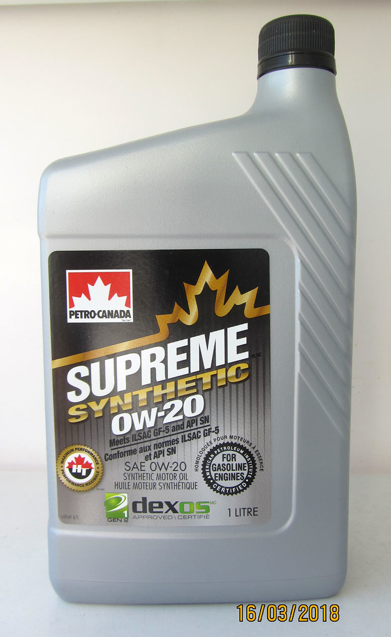

Petro-Canada Supreme Synthetic 0W-20 Dexos1 Gen2 свежее за анализ спасибо друзьям и соратникам Renat, Iлья, Fsanek, Barkas510, Incvizitor, makstor, and2949, a-ha, Иван Z, Iceman 56, fur_seal.
Масло мне привез соконфетник, я отправил в лабораторию в запечатанной таре. Приобреталось масло в Автодоке у поставщика РЕСА.
Видео приемки масла в лаборатории УРЦТЭиД:
Petro-Canada Supreme Synthetic 0W-20 Dexos1 Gen2 (VOA BASE).jpgPetro-Canada Supreme Synthetic 0W-20 Dexos1 Gen2 URC.jpgIMG_3104.JPGIMG_3105.JPG
Технические характеристики:
Масло заявлено как: API SN; ILSAC GF-5; Dexos1 Gen2. Chrysler MS-6395 Ford WSS-M2C947-A Meets oil specification requirements for Honda and Mazda vehicles.
1) Масло удовлетворяет стандарту SAE и может называться xxW-20.
2) Вязкость при 40C = 44,74 - не позволяет назвать это масло экономичным среди 0W-20. Скорее это крепкое по проседанию вязкости и загустителю 0W-20.
3) Вязкость при 100С = 8,41 - золотая середина, как и должно быть.
4) Щелочное число = 8,50 - высокое щелочное число для API SN; ILSAC GF-5, хорошие моющие нейтрализующие свойства. Единственное что тут пакет присадок с магнием, не известно еще как оно срабатывается. Такой пакет присадок пока в деле не видели.
5) Кислотное = 1,71 - прекрасное низкое кислотное, запас по сработке масла должен быть хороший.
6) Зольность сульфатная = 0,89 - похвальная зольность, благодаря внедрению магния, стала еще ниже. Если у масел AP SN ILSAC GF-5 она была около 0,95, то теперь достигнут новый порог. Это очень полезно прямо-впрысковым моторам, в особенности системы GDI.
7) Температура вспышки = 222С - это хорошая температура вспышки для SAE 0W-20. В норме.
8) Температура застывания -47С - можно считать, что низкотемпературные характеристики этого масла лучше среднего. Можно не боятся использовать такое масло в регионах Сибири с суровыми морозами.
9) Содержание серы = 0,267 - среднее содержание серы,  масло сделано из чистых базовых масел на основе гидрокрекинга и пакет присадок, дает умеренное количество серы.
10) Судя по постоянному сотрудничеству компании Petro-Canada c производителем присадок Afton - мы видим здесь пакет присадок Afton Hitec 11180. (вижу я этот пакет первый раз, он только появился поэтому возможны ошибки и корректировки).
11) Содержит органический молибден для снижения трения и повышения топливной экономичности.
12) Противоизносный пакет присадок традиционный ZDDP с низкой волатильностью фосфора. Бор в качестве дисперсанта, удерживающего частички загрязнений во взвеси. Магний-кальций - детергент моющая/нейтрализующая присадка. Магний здесь оказался не просто так, снижается вероятность LSPI - преждевременное воспламенение смеси в цилиндре, которая приводит к повреждению поршня. Магний уменьшает зольность, а значит и абразивные отложения в двигателе.
ИК спектр Фурье говорит о том, что масло на основе гидрокрекинга
Вывод: Перед нами современное моторное масло допуска Dex1 Gen2. Все параметры масла, говорят о том, что производитель выполнил его очень точно и качественно. Масло снижает износ, расход топлива, снижает вероятность повреждения поршней из за преждевременного воспламенения смеси в цилиндре. Обладает хорошими низкотемпературными свойствами. Хорошими моющими свойствами. Можно рекомендовать всем современным моторам оснащенным прямым впрыском, где рекомендация API SN; ILSAC GF-5. Состоит из гидрокрекинга VHVI.
