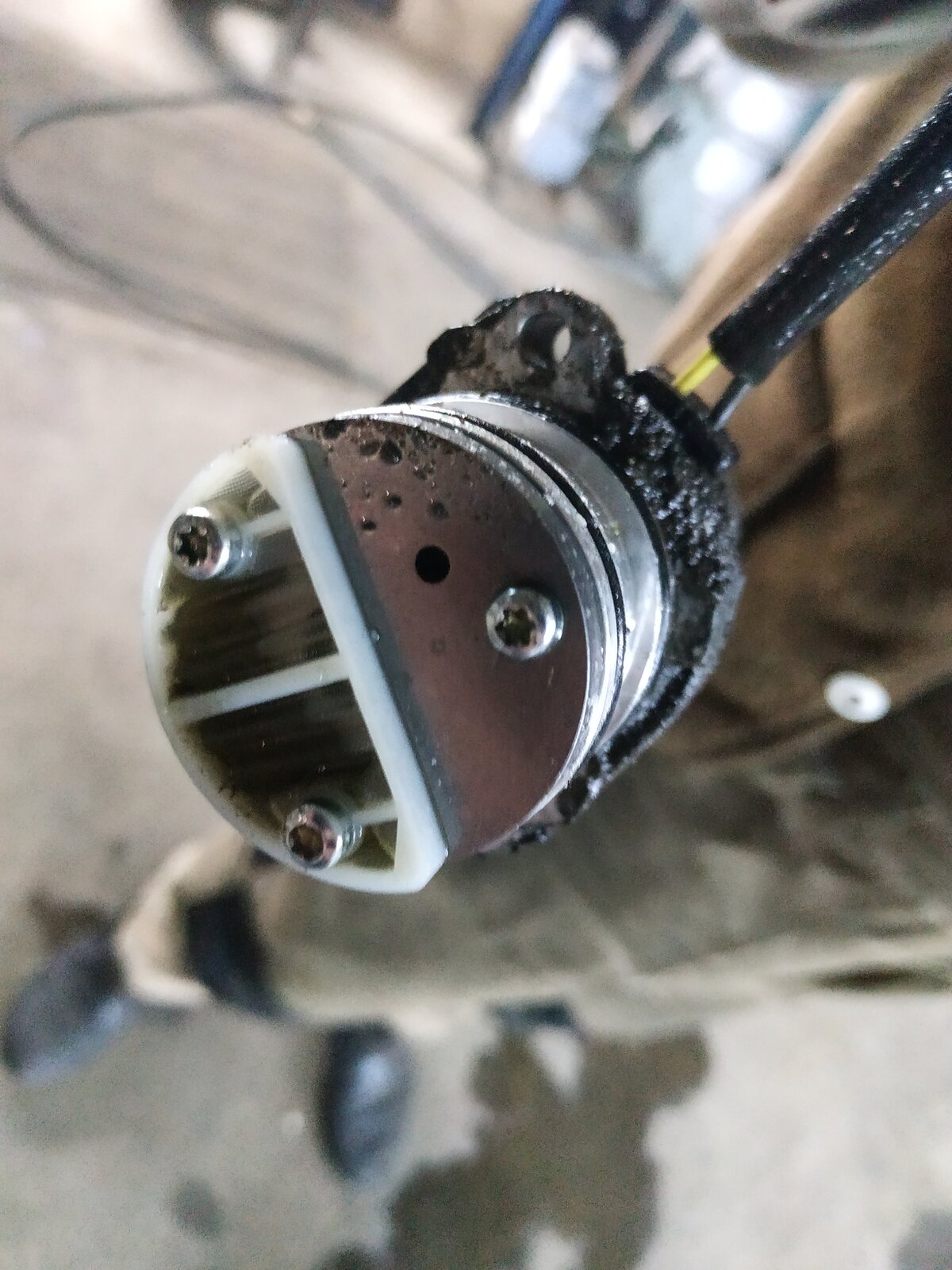

chif21 15 Опубликовано: 21 января 2021 Поделиться Опубликовано: 21 января 2021 Залваю уже во второй халдекс5 жидкость от купера. первый была новая машина, там все сделал по инструкции купера и попал на жижу с большим количеством меди ( заменили бутылку на новую по гарантии) На превой жиже вроде бы были подзакусы при разворотах на паркингах ( может показалось) после обкатки 10т.км. заменил на "нормальный" купер и проехал 30.000 км без каких либо проблем. Вот решил проверить на Вольво 2012 года ( модельный 2013) пробег 74000км, в муфту ни кто не лазил!!! сеточка насоса на фото. Посмотрим как на купере.. пока проехал 1000 км закусов нет, мост буксует на ура. 0 Цитата Ссылка на сообщение Поделиться на других сайтах
