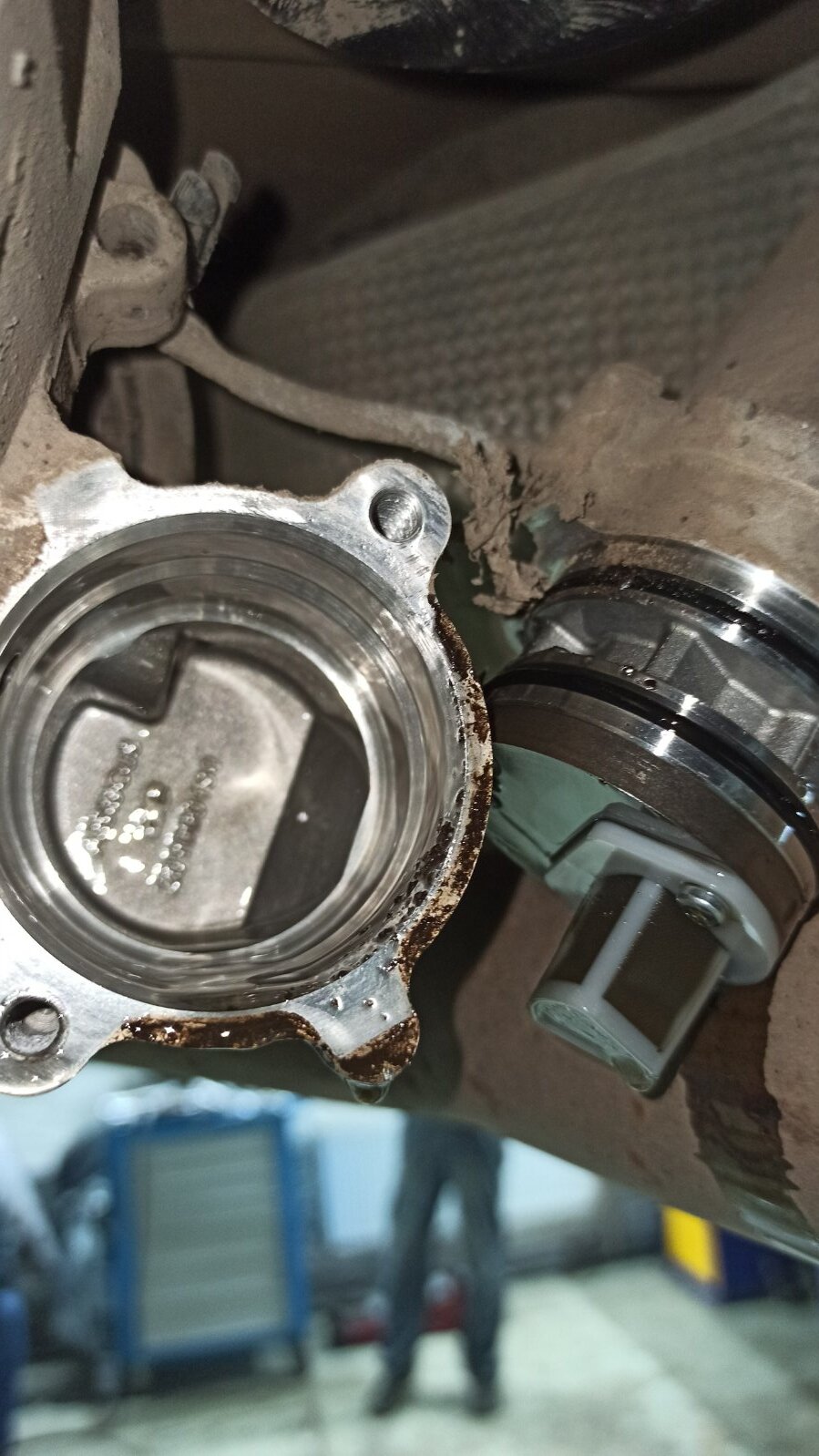

Дмитрий888 2 Опубликовано: 11 января 2023 Поделиться Опубликовано: 11 января 2023 13.02.2018 в 18:01, medvezavr сказал: Итак: одна и та же XC70 с муфтой Халдекс 5. Обычно перед переходом на опытных машинах мы за 1500 км до замены масла добавляли специальную моюще-диспергирующую присадку в количестве 15 мл.На машине добровольного испытателя В. проводить промывку уже не было возможности. Поскольку жидкость муфты прошла 20 тысяч, общий пробег 60 тысяч, было решено заменить ее на опытный образец с обязательной заменой через 10 тысяч, так как наша спецжидкость обладает чрезвычайно сильными очищающими свойствами (это требуется для обеспечения эффекта избирательного переноса при трении для защиты стальных элементов конструкции от водородного изнашивания).Итак, фото.1. Сетка маслоприемника после 20 тысяч километров на оригинальном масле. Общий пробег муфты чуть за 60 тысяч. Масло менялось каждые 20 тысяч км. Для сравнения сетка маслоприемника после 10 тысяч км на нашей жидкости: И еще с другого ракурса после 2. Для сравнения крышка муфты после оригинальной жидкости И после нашей 3. Картер муфты после оригинальной жидкости После нашей жидкости 4. И еще одно фото картера после нашей жидкости. К сожалению фото после оригинала с данного ракурса не делалось 5. А это отработка нашего масла. Как видите, однородная жидкость с мутноватым оттенком. Исходный цвет изумрудно-зеленый. Пробу в пробирке и ее элементный состав выложу позже как проведу обработку. Но в отличие от оригинальной жидкости в моюще-диспергирующих свойствах координальное. Все без исключения муфты работают штатно, сбоев и изменений в поведении автомобиля не зарегистрировано.Следующим куском выложу все что относится к работе промывки перед заменой на другой XC70 с Халдекс-5 при том что испытатель сильно на ней перекатал - вместо 1500 прошел около 5000 км. Добавлю. В личном авто с Халдекс-4 после промывки муфты по системе Лукойл+керосин (было очень много грязи) откатал на оригинальном масле 30 тысяч, произвел перед заменой повторную промывку присадкой - откатал 2 тысячи, было немного грязи, сейчас уже более 10 тысяч на опытном масле - чистое и прозрачное зеленое как было. Напомню, фильтр в 4-ом Халдексе защищает соленоид, но не всю систему. Доброе, промывки муфты по системе Лукойл+керосин можно по подробнее на халдекс 5 так же можно промыть? 0 Цитата Ссылка на сообщение Поделиться на других сайтах

Vagiz 4 Опубликовано: 5 марта 2023 Поделиться Опубликовано: 5 марта 2023 Итак продолжение: Купил банку феби всего за 1600 р в автодоке, против 2.5 р за Купер от которого все подкусывает. Полез в яму слил Купер на вид и запах нормальный все по уровню ,снял насос все чисто.зали феби сделал адаптацию насоса, залил по уровню прокатился сново проверил уровень. Итог подкусывания такой: через 100-300 км полностью пропали все подкусывания и дрожь при разгоне. Я обалдел, к кодияку вернулась былая плавность и мягкость хода . Есть конечно и не приятный момент все истории скрутил в жгут бумажную салфетку и засунул в отверстие сливной пробки и там на дне картера были сгустки масла и продуктов износа фрикционов и дисков. Посвятил фонариком на то что достал там есть есть металлические вкрапления то есть муфту масло Купер изнашивало.Я залил Купер первый раз на пробеге 28000 Км . Вывод такой: купер действительно оставляет картер и сеточку насоса чистой и хорошо там всё отмывает но огромный его минус в том что он не держит эти продукты износа в себе и не скапливает их на сетке как было задумано заводом-изготовителем, а скапливают их на дне картера муфты потому что бумагой я прилично оттуда достал продуктов износа . Фото ниже прилагаю. P/s на масле Купер кодиак становится как на торсоне легко уходит в занос под нажатие газом в каждый поворот можно заходить боком на фебе нужно прилично продавать газ. )) 1 Цитата Ссылка на сообщение Поделиться на других сайтах
