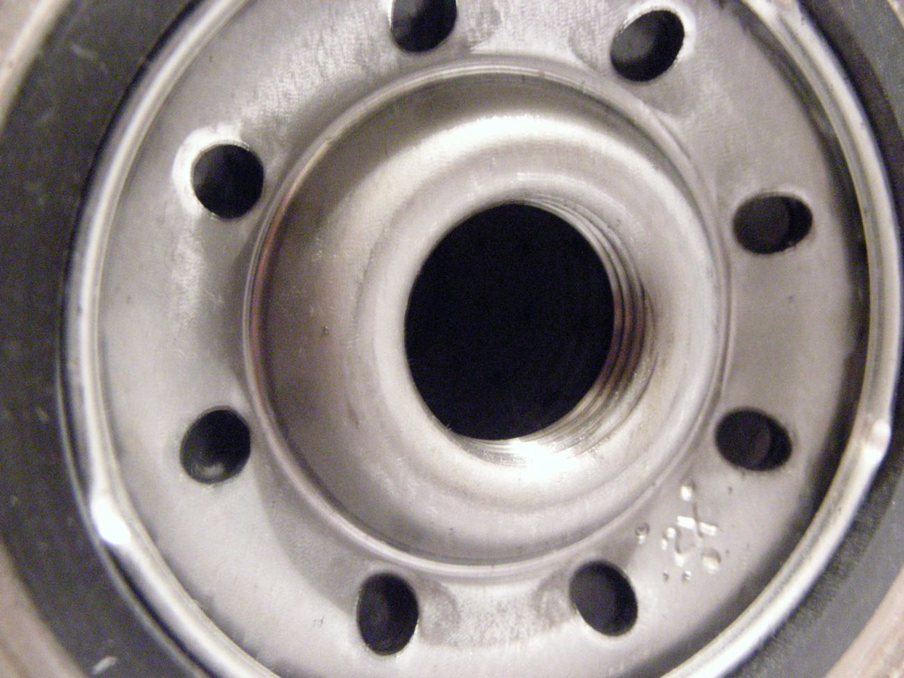

Сделан неплохо-корпус жесткий ,место под закрутку шершавое-специально,чтобы рука не скользила.На счет удобства-производитель постарался. Резинка плоская,широкая.
