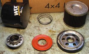

Распилил американский WIX 51348, с верхним перепускным клапаном,после 10ккм. Стоял на FF2.

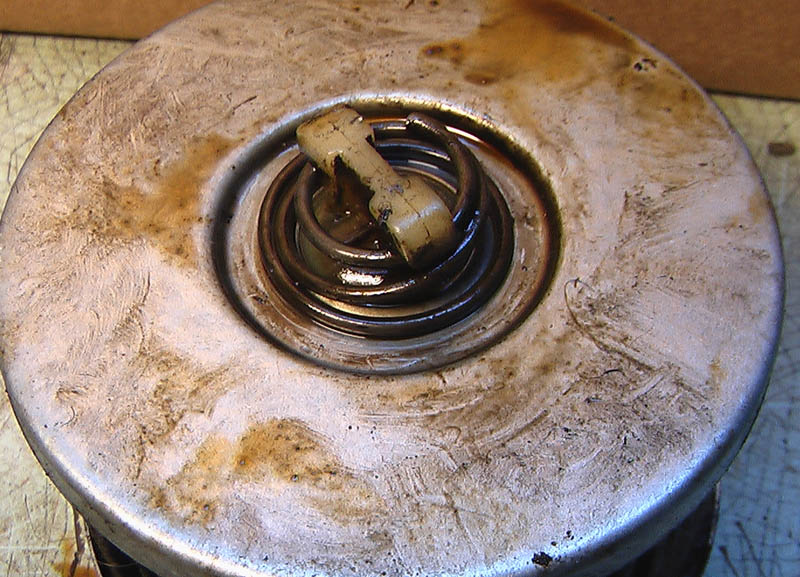

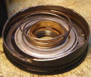

Финский M-Filter c Subaru Forester,10 ккм.
enot85 финский? :) Может фотка мала конечно но что то мне перепускной с противодренажным плохими показались.
Точно финский,правда одна деталька от противодренажного на прошлом фото в масле утонула,пока остатки сливал,на этих фото поставил на место. :)
На счёт перепускного,мне показалось вполне, уплотняет сферой,пружина тугая.
