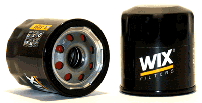

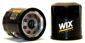

а то что мы видим пиндоское WIX - http://www.wixfilters.com/
те получается что это два разных продукта?!???
на американском сайте перход по ссылке Wix Europe дал результат
WIX является частью AFFINIA корпорации и является одним из ведущих фильтрации в мире компаний, обслуживающих клиентов на вторичном рынке, а также О.Е., производство фильтров для более 60 лет. WIX выпускает более 6000 продуктов для ряда рынков, включая автомобильную, тяжелых, сельскохозяйственных, промышленных и специализированных рынках.
WIX имеет 13 заводов по всему миру, в том числе производственные мощности в Великобритании и Польши, которые специализируются на производстве фильтров легковых автомобилей. Все наши фильтры спроектированы и изготовлены с О.Е. спецификациями.
получается что WIX-FILTRON польша = WIX Filters USA ....

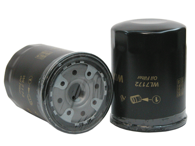

вот нашёл в европейском каталоге на свой
WL7172
на вид копия японской заделки, тока больше размером ввысоту, чем оригинал, этот как для 1 Узет мотора
