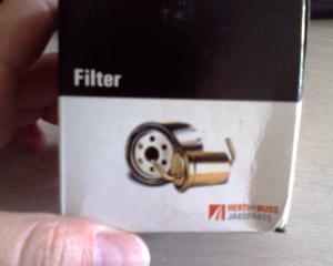

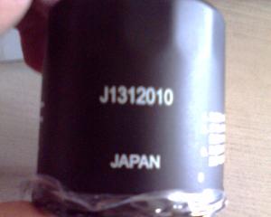

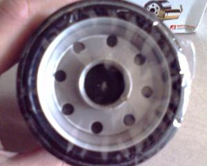

Несколько минут назад забрал с Экзиста занятный фильтр Nipparts/Jakoparts J1312010 ценник всего 124,73р. внешне сделан очень аккуратно и очень похож на оригинал (90915-10003), даже перепускной такой же огромный, единственное отличие - вместо губки фильтровальная бумага. Новые пилить жалко - сделан вроде очень качественно - отдам или родственнику или знакомому - кто вперед масло менять будет - на тест
