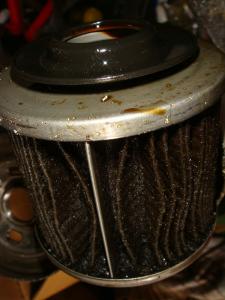

распилил вчера Purolator L10241
разочаровал...
фото вечером...
вот собственно....
если бы не этот касяк, то впринципе всё нормально было бы - укладка плотная и впринципе равномерная
Но клапан не с линейки ноухау двойного клапана....
простая резинка как у всех, но надо сказать не задубела, хотя масла травила...
обратный достаточно жёсткий
корпус толстый , пилился упорно...
в складках зёрна нагара
щас на промывку поставил SCT, через 300км попилю
markii в тисках не зажимал когда пилил? Хотя там ребро жеткости целехонько. Да уж Pulolator...
зажимал нормально за донышко, не деформировал
